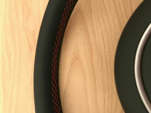

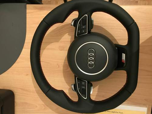

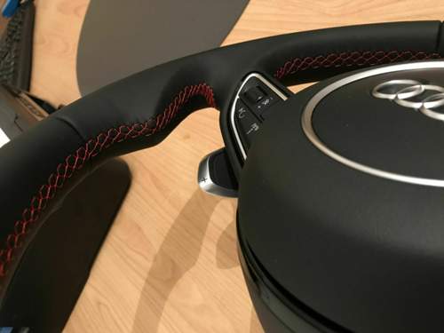

Habe mein abgeflachtes Lenkrad bei der Sattlerei leder-lenkrad.de neu beziehen lassen, die mir auf Seite 30 in diesem Thread von @Weltenbummler1 empfohlen wurde. Ich wollte a) komplett Glattleder und b) rote Nähte. Original war das Lenkrad halb Loch-/ halb Glattleder mit silbernen Nähten. Bei der Gelegenheit habe ich die Daumenmulden über den Speichen und die Daumenauflagen etwas kräftiger konturieren lassen. Die Sattlerei hat hervorragende Aribeit geliefert für 150 €. Dauer etwa 10 Arbeitstage. Meine Empfehlung!
Jetzt geht das Lenkrad nochmal auf Reisen zu carsdream.com. Dort wird noch der Airbag beledert, was der andere Sattler leider nicht machen wollte/konnte.
EDIT: Foto muss ich noch nachliefern.
So, hier die versprochenen Fotos vom neu bezogenen Lenkrad. Morgen geht es in die Post, um den Airbag noch beledern zu lassen. Will den schönen Anblick ja nicht nur im Winter haben.

@Rowdy_ffm schrieb am 19. März 2019 um 00:47:36 Uhr:
Tolle Tarnfarbe und absolut unsichtbar :p Jetzt zeig' schon her und mach's nicht so spannend :D
