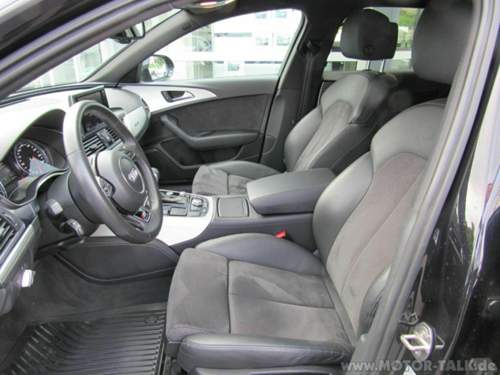

Alles Gut, wahr nur das Lenkrad beim Fotografieren eingeschlagenen!

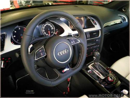

Habe in meinem A4 B8 das schöne S-Line Lenkrad abgeflacht mit Schaltwippen und würde dieses gerne in den A6 übernehmen.
Da die Schaltwippen an den Mufu Tasten hängen und diese bei A4 und A6 unterschiedlich sind müsstest du diese auch ändern. A6 Mufu für Schaltwippen hätte ich noch rumliegen.
Ich hatte in meinem A4 B8 8k ein abgeflachtes Lenkrad vom S4 mit Mufu und Wippen. Nun War ich der Meinung, dass das aufgrund der unterschiedlichen Airbagsysteme wie auf den ersten Seiten hier erläutert, nicht im A6 4G VFL verbaut werden kann und umgekehrt. (Wippen und Mufu tasten außen vor). Mich hat der oben stehende Kommentar etwas verwirrt.
links das aus dem A4 B8 8K und rechts aktuell S-Line im A6 4G VFL
20140402-140945
11767233259
a4 airbags passen nicht in den 4g!
Also dann lag ich richtig und das gelesene war Quark. Danke Scotty
