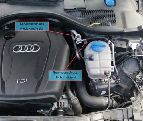

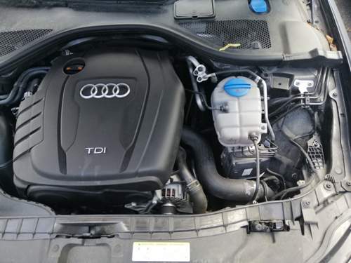

Welche Leitung ist der Hoch, - welches die Niederdruck Leitung?
Audi A6 4g Klima Leitungen Kältemittel
9 Antworten
ich habe das Bild bearbeitet, die Hochdruckleitung führt um den Ausgleichsbehälter herum.

gern geschehen.
