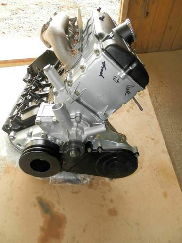

Meine standard Kupplungsscheibe 200mm ist ab und zu durchgerutscht. Nach dem Ausbau des Motors habe ich auch braunen Abrieb in der Schwungscheibe gesehen. Für mich stellt sich jetzt die Frage, welche Kupplungsscheibe ich kaufen soll. Der Motor wird so um 90PS haben (Einzelvergaser). Habt ihr Tipps, welche ich nehmen kann?

Naja,
der Spezialist bei meiner Auswuchtung wollte sogar den kleinen Federkeil der Riemenscheibe mit drauf haben beim Wuchten und meinte, das sei sehr wichtig für das Gesamtergebnis. Und der meinte das wirklich ernst, nach meiner Nachfrage auf Sinnhaftigkeit...
Das ist übrigens ein sehr seriöses Unternehmen.
Hallo Tiffany @VW71H
ja - da hat er schon recht - bei soooo einem Motor wie Deinem jedenfalls. Du hast Deine Höchstleistung sicher nicht bei 4500 U/min. Ich bin da auch eher für jedes 10tel Gramm - und seriöse Profituner nehmen sich ja alles, aber auch wiklich alles vor was sich dreht. Kolben/Pleuel/Nocke wuchten/auswiegen - erst einzeln auswiegen dann zusammen etc. pp.... Aber bei 90 gesunden PSsollte ne Druckscheibe doch nicht so viel ausmachen...

Das kann ich bestätigen. Bamotec liefert Top Qualität... und wuchtet Kurbelwellen auf sagenhafte 100mg ... Hundert Milligramm (!!!) 🙂
Das merkt man im Motorlauf. Seidenweich 🙂
Ich habe jetzt 2 BMW M10 bei Bamotec gebaut, einer davon läuft schon ein halbes Jahr im Normalbetrieb... und das mit Leistung und einem unvergleichlichen Rundlauf.
Wobei nicht nur die Welle gemacht wurde... auch das volle Programm für Pleuel, Kolben, Schwungrad, Kupplung, Tilger, Riemenscheibe usw.
Jup! - Bamotec - für die kann man Werbung machen. Ein absoluter Top-Betrieb.
Ich glaube nur, der Lorenz wird sich so langsam zurückziehen. Wenn er aus dem Nähkästchen plaudert, dann geht einem das Herz auf :-)
Ja, das stimmt. aber er hat einen würdigen Nachfolger, den Frank. Und der kann auch so einiges 🙂
Jedenfalls bauen sie jetzt gemeinsam und das KnowHow wird nicht verloren gehen.
Mein M10B24 ist bereits von beiden signiert 😉
