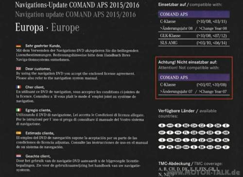

Die Kartenupdate DVD Version 13 2015/2016 für das Comand NTG4 ist draußen, und kann unter der Nummer A 204 827 02 00 für 149€ bestellt werden. Allerdings ist diese DVD nicht für Comands von Baujahr 2007 - 10/2008 geeignet weil das Kartenmaterial umfangreicher geworden ist und nicht mehr auf die Festplatte passt. Die ersten Comands haben nur eine 30GB - Festplatte, später wurden 40GB verbaut.
Ich kann aber Abhilfe schaffen, und die Platten entsprechend formatieren, so dass es dann doch passt.
Interessant, ist tatsächlich jetzt im MB-Shop zu kaufen. Allerdings ohne jeglichen Hinweis bzgl. der Einschränkungen. Sollten die bei MB im Shop aber unter den Fußnoten etc. erwähnen, sonst erleben evtl. einige ihr blaues Wunder...
Auf den DVDs steht es hinten drauf: erst am 10/2008.
-20
Aah, ok...also ab Mj. 2009, würde ja dann passen. Das kann man im Shop so leider nicht erkennen (evtl. weiter hinten beim Bestellprozess?). Sollten die vielleicht wirklich irgendwo beim Bestellvorgang drauf hinweisen. Beim Freundlichen vor Ort gekauft ist das ja schnell einzusehen und evtl. mit Beratung oder Hinweis dazu, aber online bestellt. Naja, kommt vielleicht noch...
