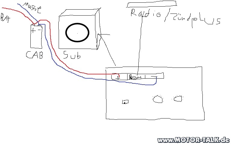

Kannst du mir eine genau skizze malen und dann es ein scannen wo der sub, verstärker und der power cup zu sehen sind und die kabeln richtig verkabelt sind... Wäre echt hilfreich... dann kann ich das nach der skizze alleine verkabeln, damit ich die leistung kriege, die der verstärker geben könnte .....
Wie du schon richtig sagst, die grundwissen habe ich schon, aber nicht die erfahrung die ihr habt, muss ich mir noch aneignen!!
So, kann mir jemand von euch eine genau Skizze zeichen, wie ich es genau alles verkabeln muss??

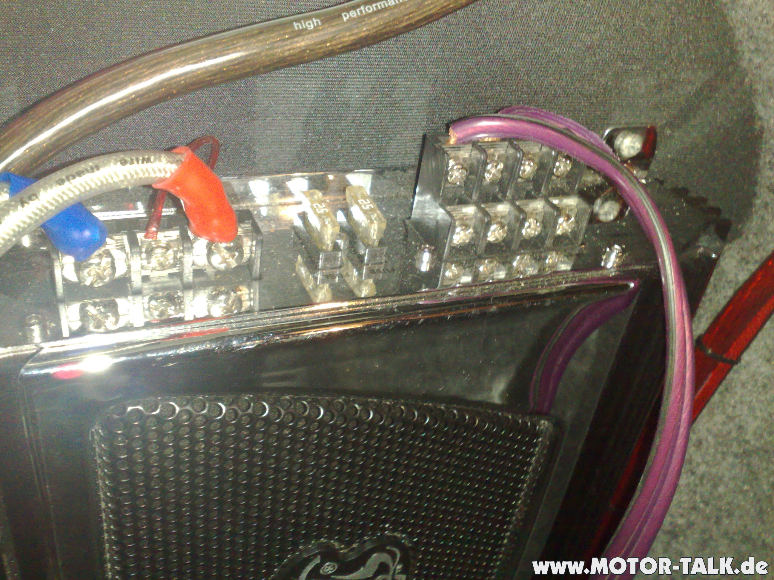

Mach mal ein Bild von den Anschlüssen am Amp wo man auch die Beschriftung erkennen kann. Dann mal ich dir da drauf wo du was anschließen musst.
Der Sub sieht ziemlich interessant aus. Mach mal bitte Detailbilder von dem Fenster und von der roten Zentrierspinne.
EDIT: Die skizze stimmt soweit, aber die sachen sind doch schon so angeschlossen, was willst du da noch bestätigt haben?
Du meinst die hier? http://www.motor-talk.de/.../Attachment.html?attachmentId=650306
Also Strom einfach vom Verstärker ab und an die Stromanschlüsse vom Sub dran, da musste nix anderes machen, Kondensator usw. bleibt genauso. Also nach dem Kondensator direkt mit den etwas zu lange geratenen Kabeln an den Aktiven Sub.
- Du kannst einen von den 4 Kanälen "brücken, ist am Verstärker angezeichnet wie, is immer verschieden.
- Von den anderen beiden gehst mit nem LS kabel an die vorderen Lautsprecher. AmAmp wenn vorhanden noch den LPF rein (LowPassFilter)

ich mache mal paar bilder vom sub und vom verstärker und setze es online. ok?
Damit mir genau sagen könnt, wie ich verkabeln muss, bitte keine Fachwörter benützen 😉 danke
hier sind die Bilder
hier sind die Bilder... teil 2
hier sind die Bilder teil 3
Also ich kann mir nicht helfen aber ich seh an dem Subwoofer keinen einzigen Stromanschluss!!!!
genau, der meinung bin ich auch sven. Aber wieso stehts im artikelbeschreibung drin Aktiver Subwoofer?
Da verstehe ich net ganz....
Gelogen? Wo hast den her?
Hab ich doch von Anfang an gesagt, das er nicht aktiv ist.

Hab ich gesagt, mach ein Bild wo man die Beschriftung erkennen kann,
oder hab ich gesagt mach ein Bild wo man nix lesen kann??😁
Nochmal bitte, so kann keiner helfen.
So hier noch ne Skizze 😉 wenn es kein Aktiver Sub ist stimmt das ja so wie du es angeschlossen hast, habs zur sicherheit nochmal schnell gezeichnet incl. wie du das Front System dazu ran hängst und wie du brücken kannst. Allerdings ohne Gewähr da ich den Amp nicht kenne und es oft unterschiede gibt wie die dinger gebrückt werden.

also, wie ich es angeschlossen habe, ist woll richtig ?!?!
Sven, kann ich die BMW E46 Limo Lautsprecher von der Hutablage mit den verstärker verkabeln für besseres ton ?
wenn ja, wie und an welches kanal genau? Damit alles einwandfrei funzt.
Siehst ja an der Skizze aber die Serien Lautsprecher würde ich da nicht ran hängen, 1. werden die die Leistung nicht mögen und 2. werden die eher schlechter statt besser klingen, hol dir ein paar gescheite Front speaker und häng die da ran oder lass die serien ls drinne befreie sie vom Bass
