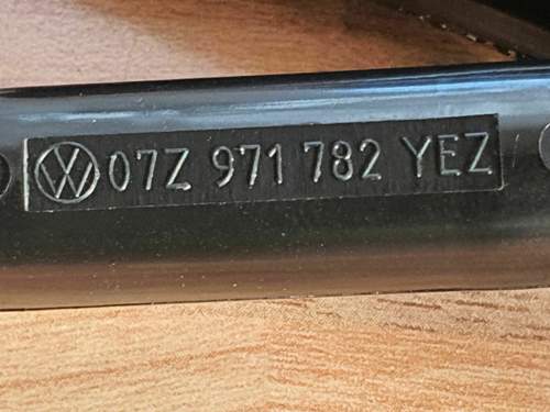

Hallo zusammen, ich geh meine nächste Baustelle an. Zylinder 1 - 2 - 3 meldet Unterbrechung der Kerzen. Hab nun mal etwas vorarbeit geleistet mit etwas Rostlöser (Kriechöl) und dabei festgestellt das fast alle Stecker hinüber sind. Es sind gerade Stecker drin. Schau ich nach Ersatz finde ich für mein Fahrzeug nur gewinkelte .. Habt ihr da schon Erfahrungen sammeln können?

So, Heute kamen die Stecker. Machen einen ordentlichen Eindruck. Die Abmessungen sind wie die alten.
Bezugsquelle: rpm-depot.de
Im Anhang noch Bilder. Die Kabel sind überdimensioniert lang ;)
ich hab da mal vorbeigeschaut. Leider ist mein Motor nicht aufgeführt (BPP) aber ich nehme an, es Passt trotzdem? die Glühkerzen werden ja auch in anderen A6 4F Motoren verbaut?
