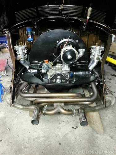

Aber mich stören die ganzen Leitungen im Motorraum sehr und habe jetzt schon einige Bilder gesehen,
wo die Benzinpumpenbohrung mit einer Platte verschlossen wurde und auch zu den Luftfiltern waren keine Leitungen verlegt.
Ich frage mich, ob man die Anschlüsse wirklich alle so nutzen/verwenden muss?
Grundsätzlich sehe ich das auch so: je aufgeräumter der Motorraum, desto besser.
Ich werde das allerdings mit Aeroquip-Schläuchen machen, was meiner Meinung nach sehr hochwertig aussieht.
Nichts desto trotz wird man von der Entlüferbox bei mir nicht mehr viel sehen, wie man an den Bildern erkennt.
