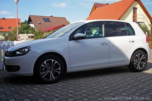

wieso meinst du das für mein auto max 17er reichen? also ich hab 17er drauf und will definitiv größere, aber ist mal weider geschmacksache würd ich mal sagen.
welche Farbe hat dein autochen? hast du mal bilder mit deinen Felgen?
Hat zwar etwas länger gedauert, aber bitte sehr:
16 Zoll 205/55 R16 RC 17 Ventura schwarz/poliert
Ventura
