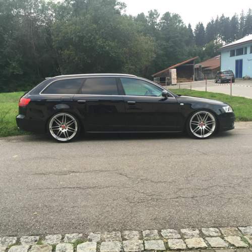

Habe seit 1 Monat einen A6 4F Avant als Facelift mit dem 3.0 tdi Quattro, nun habe ich ein Gewinde drin und suche nach passenden Felgen und reifen. Habe nun die (ultra wheels ua9) in 8,5x20 in Aussicht mit ner et 45 denke ma die passen von der et oder sollte ich lieber weniger et nehmen ? Im Gutachten steht nun Reifengröße 255/30/20 finde aber das sieht auf ner 8,5 j Felge bescheiden aus will gerne 245/30/20 fahren die gibt es aber nur in 93 geschwindigkeitsindex (650kg) habe va/ha 1300kg würde ja passen habe aber gesehen ab 240km/h haben sie nur noch 95% der traglast bekomm ich das per einzelabnahme hin ? Oder sieht es schlecht aus habe gelesen einige fahren hier auf 8,5x20 die 245/30 schleift es irgendwo bei den Dimensionen?.
Oder doch lieber 9x20 et 45 und auf 255/30 gehen aber die ua9 gibt es so in den Maßen nicht :/ nur die Motec Tornados und die sehen etwas anders aus (drehen in verschiedene Richtung)
Hoffe jemand kann mir weiter helfen eventuell mit Fotos von seinen Kfz mit solchen Dimensionen

am 22. April 2017 um 13:37
Hier
am 22. April 2017 um 13:38
Und hier
Themenstarteram 22. April 2017 um 13:43
Naja denn muss ich wohl mit den TÜV mal reden haben ja schon mehrere eingetragen hier
Themenstarteram 22. April 2017 um 13:46
@urbanj ja gut auf 9j 245 sieht geil aus aber im Gutachten von den motec steht ja beim 4f 255/30/20hab ich gesehen , welchen Motor hast du ? Und welche achslast ?
am 22. April 2017 um 16:19
3.0 TFSI
VA Achslast 1250kg

9x20 mit Spurplatten et35.Reifen sind 245/30 von Landsailmit 97er Traglast(Achilles und Nangkang hatte ich schon....
Ist so eingetragen
