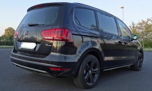

Borbet XRT VA 8,5x19 ET30 225er Reifen. HA 9,5x19 ET35 mit 255er Reifen.
Allerdings ist die Eintragung nicht ganz einfach. Für rundum 8,5" gibt es aber Gutachten, für andere Felgen auch bis 9".

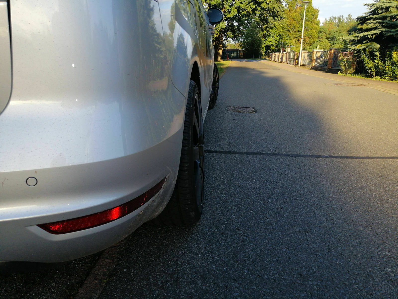

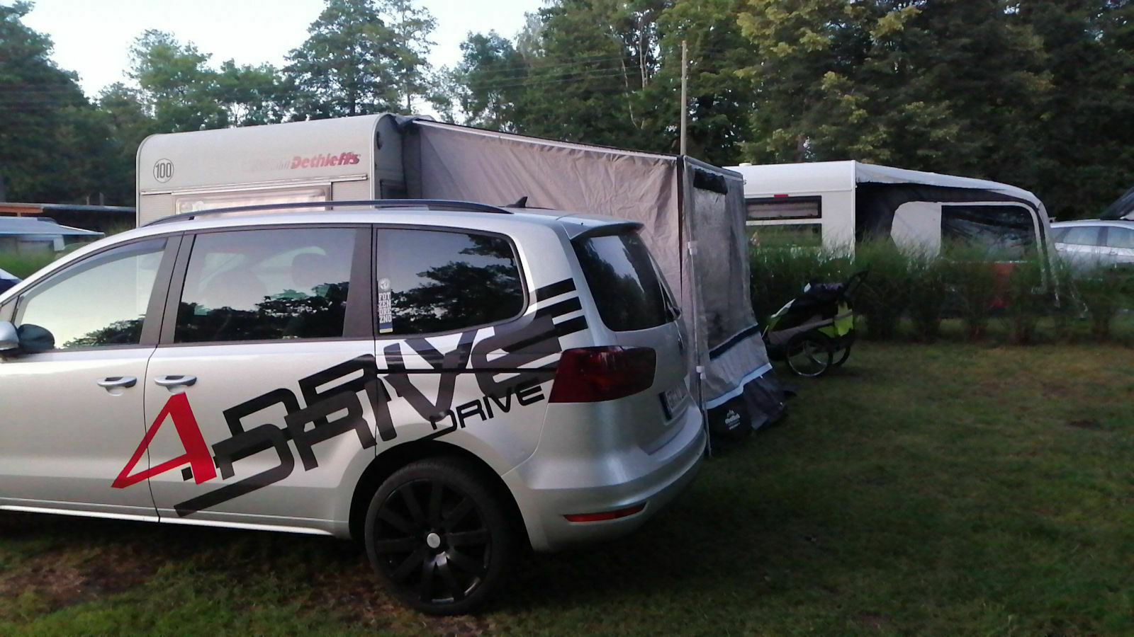

19 Zoll Felgen. Könnte noch n bißchen tiefer sein aber durch camping und autocross wäre zu tief auch nie grade das ware
Themenstarteram 25. August 2020 um 11:23
@Speedrico schrieb am 23. August 2020 um 18:42:06 Uhr:
Sind 19Zoll ohne Probleme zufahren?
Oder muss man zur Eintragung?
LG
Das kommt auf die Felgen und das dazugehörige Gutachten an. Meist wird aber eine Abnahme fällig. Aber bis 9x19 ET30 mit 255er Reifen sollte es keine Probleme geben. Mit 8,5x19 ET35 - ET30 und 225 / 245 oder 255er Reifen bist du auf der sicheren Seite. Ein Gutachten vorausgesetzt.

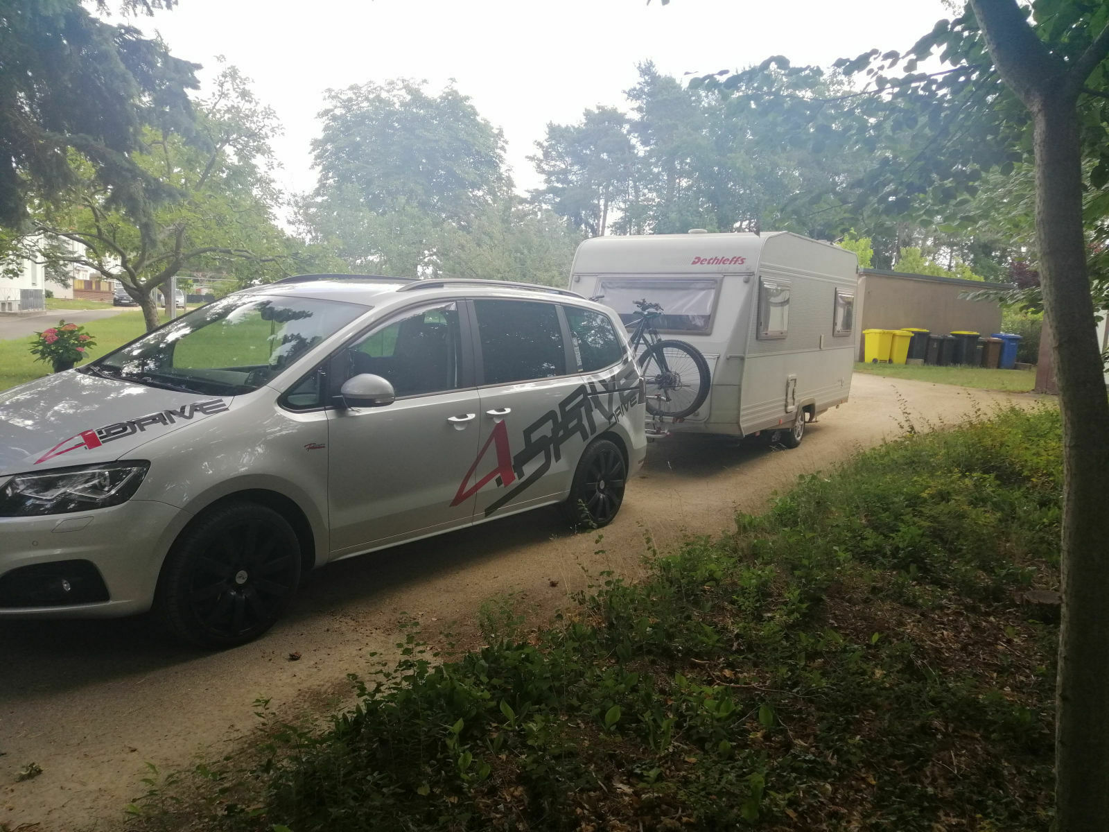

Eintragung war fällig und habe ich auch von mir aus gemacht da ich zusätzlich noch 10er hinten und 5er Platten drauf habe. Und bei den traglast en bei dem Schiff lass ich das lieber mal von nem Fachmann für gut befinden.

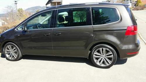

Audi A8 Schmiederad. 8,5J x 19 ET45 mit Pirelli Cinturato P7 Seal Inside in 235/40 R19 96Y. Alles Konzernware, Räder aus dem Audiregal, Reifen vom Passat, kein Gedöns mit Tirefit und so...
C960e180-8bb6-472f-9a1f-a5517cdf1d11
43221a0d-02bd-48c3-80bf-5720c67af541
Themenstarteram 28. August 2020 um 20:31
@vwcruiser schrieb am 28. August 2020 um 22:29:32 Uhr:
Hallo
Eintragungspflichtig?
LG
ps sieht mega aus
Ja, müssen eingetragen werden. Traglast der Felgen ist zu prüfen.
Ja, per Einzelabnahme. Ich habe 2004 mal bei Audi eine Tragfähigkeitsbescheinigung (750 kg) bekommen. Hab die Räder schon auf T4 (255/40), 2x Touran (235/35) und jetzt dem 2. Sharan gefahren. Konnte mich nie trennen...
