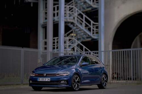

Hi zusammen, ich habe meinen Polo im Winter gekauft und habe aktuell nur Winterreifen. Ich bin also mittlerweile langsam an dem Punkt angekommen, wo ich mir Gedanken über neue Felgen machen muss.
Es wäre ja nett, wenn ihr mir mal einen kleinen Eindruck eurer Polo's geben könntet.
Mir schweben ein paar Felgen im Kopf; die Motec Ultralight sind unteranderem in meiner näheren Auswahl.
Ihr könnt ja gerne mal Bilder von euren Autos posten :)
Grüße..

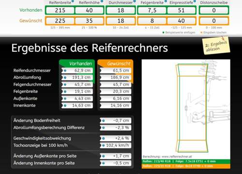

@AWGTI_Polo_Paul schrieb am 14. Januar 2021 um 09:20:34 Uhr:
Bei mir kommen TEC GT8 (8x18 et40) in schwarz mit 225/35 R18 drauf. :-)
Hast du die 8x18 ET 40 mit Serienfahrwerk eingetragen bekommen?
Wenn ja kannst du mir die Abnahme schicken.
Der TÜV bei mir nimmt die nicht ab.
@AWGTI_Polo_Paul Ich würde mich von der Interesse her gern anschließen...
Und das soll funktionieren?
Das neue Rad steht 17mm weiter raus als die Brescia wenn ich mich nicht vertippt habe...

@AdrianMB schrieb am 20. Oktober 2022 um 10:31:33 Uhr:
Ist "der TÜV bei dir" auch in Spanien? ;)
