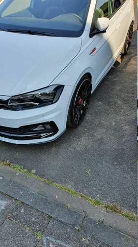

Moin. Also ich war letztes Jahr bereits bei dem bekannten Tuner in Dortmund und fahre die Schmidt Gambit in 8,5x19 ET 45 in Verbindung mit KW V3 auf'm weißen GTI.
Alles ohne Karosserie Arbeiten eingetragen über Einzel Abnahme. Nur die Tieferlegung ist begrenzt auf c.a. 33,5-34mm vorne, da ist es schon grenzwertig. Dazu kommt dass der TÜV um die Ecke bei der Eintragung eher rum gezickt hätte.

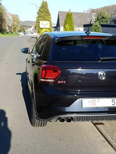

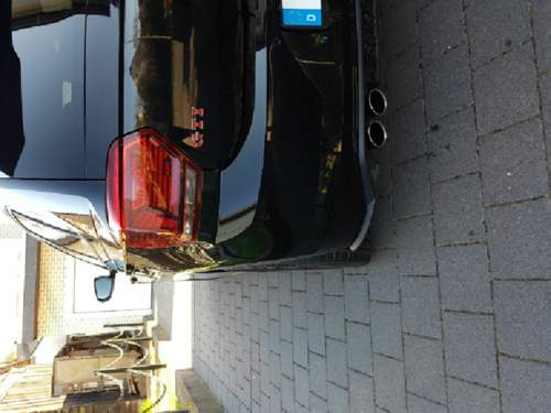

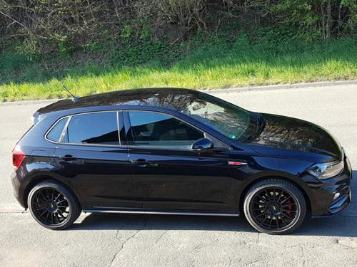

Letzes Jahr auf dem Polo ( mittlerweile verkauft )
ATS Streetrallye 7,5x18 ET 48 mit 5mm Platten auf der Hinterachse .
Ich finde die Felgen schon geil. Schade schon verkauft, ein zusätzliches Bild seitlich wäre auch toll gewesen...

Eine Frage noch weil ich in der Sache keinen Experte bin: weshalb 5 mm Platten hinten? Ich das "Kann" oder "Muss"?
Laut ABE hier ist das nicht nötig, oder geht es hier um den Verwendungsbereich/Spurverbreiterung auf der ersten Seite der ABE?
Die von dir verlinkte ABE gilt nicht für den GTI, nur bis 85kw.
Sorry, stimmt, bin raus...:rolleyes: Gute Nacht...
Vermutlich geht es darum, die schmalere Spur der Hinterachse optisch auszugleichen bzw. die Hinterräder etwas prominenter darzustellen. Habe auch schon überlegt, die Optik mit hinteren Spurplatten kraftvoller wirken zu lassen. Aber wird das ohne Karosseriearbeiten abgenommen? Und verändert sich dadurch das Lenkverhalten negativ?
@ElAgente schrieb am 5. Februar 2020 um 01:38:09 Uhr:
Das ist vielleicht ein netter Nebeneffekt, Hauptgrund ist aber, das die Felge zu nah an die Bremse kommt ohne Spurplatten.
Die Streetrallye sind von der Kontur ungünstig und würden sonst am hinteren Bremssattel anschleifen , mit 5mm Scheiben ist aber ausreichend Platz und auch die Zentrierung über die Nabe noch einwandfrei gewährleistet. Der Gti ist nicht in der ABE aufgeführt und ich empfehle aus diesem Grund unbedingt das Vorhaben mit dem Sachverständigen abzustimmen .
Die Eintragung ist ohne weitere Auflagen bezgl. Radabdeckung , Karosseriearbeiten o.ä. erfolgt .
Was das Fahr.-Lenkverhalten angeht konnte ich keinerlei Nachteile feststellen.

Moin Mario,
Hatte dein Polo die Serienhöhe, oder hattest du andere Federn, etc. verbaut?
Meiner hat eben die 18 Zoll Brescia drauf und obwohl er sich schon ein wenig gelegt hat (habe jetzt ca. 3000km aufm Tacho) sieht das momentan noch total unsportlich aus, als stünde der kleine auf Stelzen.
Mit den 17 Zoll scheint er zumindest optisch etwas flacher auf der Straße zu liegen.
LG
Patrick
Hallo Patrick , der Polo war mit Sport-Select Fahrwerk und dieses ich ja von der Höhe mit dem Serien Gti Fahrwerk identisch.
