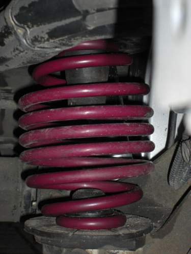

@ dtgr: Dein Caravan ist ja exakt vorne und hinten gleich tief. So wie es sein sollte. Bei mir ist er vorne ein kleines bisschen tiefer als deiner und hinten aber höher. Habe also einen deutlichen Keil. An was könnte das liegen? Meines erachtens müsste er hinten tiefer sein. Hier ein Bild von den hinteren Federn im unbeladenen Zustand. Wenn die mittleren 3 Ringe zusammen Sieht das bei dir genauso aus? Die Nummern auf den Federn stimmen mit den Achslasten usw. überein.

hiho
meiner ist hinten und vorne gleich hoch/tief weil ich ca 100kg musik im heck spazieren fahre))))))und das ist auch gut so
als da wären
Endstufe 1: Phoenix gold ms250 fürs Frontsystem
Endstufe 2: Calceel 700.2 für die 2 Woofer
Woofer : 2x SPL dynamics V300D2 in je 57 Liter 22mm MDF Bassreflexgehäuse....
früher als ich noch keine Musik drinne hatte war er vorne an der Radlaufkante gemessen ca 10mm tiefer wie hinten so das es zu einer ganz geringen keilform gekommen ist...
bei mir liegt das aber auch daran das ich nur nen "kleinen" 1.8er fahre der das minimum der achsalt erfüllt ..will sagen ..für die 1.6er federn zu schwer ..und leider für die 2.0er federn zu leicht ..(die federn bei vogtland umschliessen alles was über 1.8l hubraum kommt in einer federausführung.....) will sagen der 2.2 dti kommt vorne noch tiefer runter
und da du nen 2.0 dti hast biste halt vorne etwas schwerer.....und dadurch nen keilform (die hätte ich auch lieber weil im beladenen zustand nach dem einkaufen meiner eher richtung"hänge.rsch" geht ....
gruss dirk
Ok danke, dann bin ich beruhigt. Mit 100 kg ist meiner hinten auch fast gleich tief wie vorne und die ringe liegen aufeinander.
Habe mich nur von Anfang an gewundert, wegen der Keilform.
