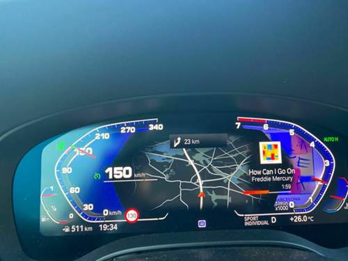

Du bist mein Held des Tages! Hab gestern Abend die Platte befüllt und genieße jetzt bei strahlendem Sonnenschein auf der Autobahn Musik in bestmöglicher Qualität. Vielen dank dir! ;-)
das freut mich zu hören, dass es funktioniert. ;)
ganz liebe Grüße :cool:
Themenstarteram 19. August 2020 um 21:05
Danke und viele Grüße zurück. Nach fast 6 Wochen ohne Festplatte im neuen pre-LCI bin ich jetzt echt happy :cool:
