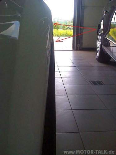

9 Zoll ET 38 passt ebenfalls ...und selbst da verbleibt noch Luft nach aussen. Denke aber an den Knubbel an der Hinterachse.
Ich habe mir gerade 9x19 ET35 bestellt, und die sind laut gutachten auch zugelassen,
d.h. zumindest überstehen werden Sie nicht und auch deine Favorisierte Variante nicht.
Wie es mit Tieferlegung aussieht ist ne andere Sache (Knubbel und so).

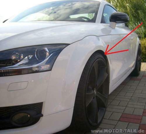

Ich sag mal so, auf ne 9J Felge einen 235er Reifen aufzuziehen halte ich ohne Gewindefahrwerk für
gewagt. 😁
Der zieht sich sich so lang, dass du aus der 35er Reifenhöhe ne 30er machst.
Dementsprechend viel Luft bleibt bis zum Radhaus.
Naja, jeder wie er mag 🙂
Wie gewünscht 245 auf 9J !
Sind zwar 20 Zoll, die Flanke der Reifen wird sich aber nicht viel anders ziehen bei 19 Zoll.🙂
