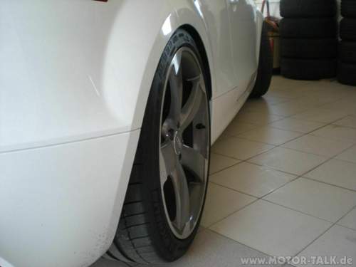

Fahre 9 x 19 ET42 mit 245/35 und bearbeitetem Knubbel - da schleift nix...ist aber verdammt knapp bei deutlicher Tieferlegung...

Die originalen Rotor vom RS haben ET 52.
Ich habe sie hinten mit 5mm Spurplatten gefahren. (ET47)
Es wurde schon eng mit den aufgeschnallten 255ern Michelin. 🙂

Hab mal ein Bild gepostst. ( oben )
Das ist dann ET 47. * hinten*
Jetzt denk dir mal ET42, dann ist da nicht nur der Knubbel weg.
