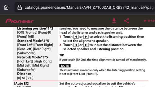

Hast Dich schonmal ernsthaft mit den Pioneer Auto-EQ DSP (Radios) auseinandergesetzt?
Viel interessanter wären die Fragen nach dem Einbau, Dämmung, Dämpfung, Ausrichtung+Positionierung der Lautsprecher, Zustand der LiMa+Starterbatterie und was die Lautsprecher/Subwoofer in eingebautem Zustand wirklich machen um zu sehen ob alles ordentlich umgesetzt wurde. In einem Landrover Defender 90 halte ich ein Kanalgtrenntes Equalizing für das letzte/geringste Problem..
Hab mir gerade das Handbuch angesehen. Nicht schlecht, was Pioneer da verspricht. Die Auto-Einmessfunktion sollte auch zielführender sein, falls sich der TE mit den Einstellungen eines externen DSPs nicht gut auskennt.
Zum seiten-getrennten Equalizen: Die Antwort hast du dir doch schon selbst gegeben. Du kannst den besten Lautsprecher verbauen und die Raumakustik im Auto wird dir einen Strich durch die Rechnung ziehen.
Natürlich stimmt es, was du sagst: Einbau ist wichtig & gewisse Dinge wird man auch mit EQ nicht in den Griff bekommen. Hier noch ein interessantes Video dazu: https://www.youtube.com/watch?v=sCEXh0Sv5TA
die Auto-EQ Einmessung funktioniert nur für Passivsysteme, nicht im Aktivbetrieb - und mir ist durchaus bewusst was ein De-Equalizing kann oder bringen kann.
