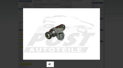

Hallo, bei unserem 206 habe ich schon einige Teile neu eingebaut.
Da er ab 2000 Touren sauber läuft und darunter nimmt er kein Gas an, Fehler laut Peugeot Nockenwellensensor defekt.
Hab ihn erneuert, aber immer noch schlechte Gas Annahme.
Heute als wir das Tankentlüftungsventil auch erneuert haben, habe ich gesehen das das Einspritzventil Zylinder 4 am Stecker kaputt ist.
Habe zwei verschiedene Ventile gefunden eins mit runden Stecker und eins mit eckigen Stecker.
Vielleicht könnt ihr mir sagen welches das richtige ist.
Motor ist ein 1.4 16v mit 88 PS von 11/2004.
Fin VF32HKFUA44368579
Gruß aus dem schönen Kaarst
4 Antworten
Teile Nr. laut VIN: 1984F4
Https://i.ebayimg.com/00/s/ODgxWDE2MDA=/
Themenstarteram 9. Januar 2022 um 19:31
@Emma65 schrieb am 9. Januar 2022 um 20:03:34 Uhr:
Super danke dir :-)

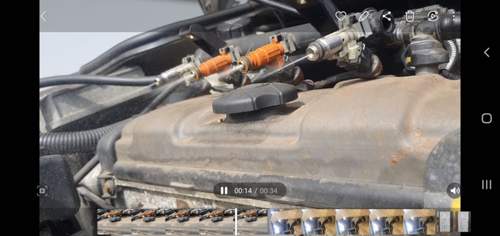

Guten Tag zusammen,
Vielleicht kann mir jemand helfen.
Habe mir ein zweites Auto zugelegt,
Peugeot 206, Bj: 2001
1,4 75 PS
VF32CKFXP41121557

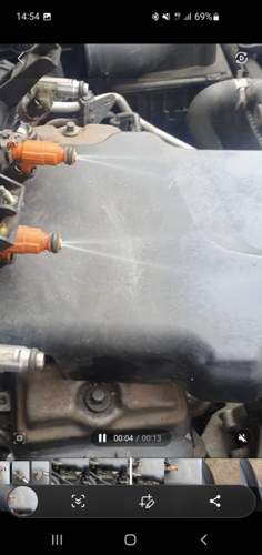

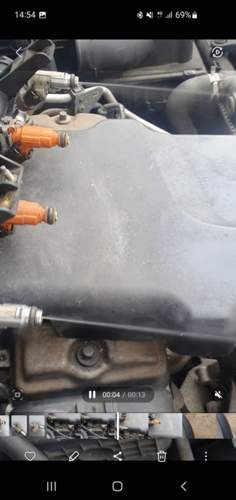

Dieser lief sehr bescheiden, nach einigen Wartungsarbeiten läuft er besser aber noch weit entfernt von gut.
Wollte mir jetzt das Spritzbild der Einspritzdüsen ansehen.
Habe dann festgestellt das verschiedene Düsen verbaut sind. 2 mal Orange von Bosch welche glaube ich nicht zu dem Motor passen Teilenr: 0280156034
und 2 graue aus dem Zubehör ohne Teilenummer.
Kann mir vielleicht jemand eine Teilenummer der Originalen Düsen nennen damit ich einen Anhaltspunkt habe?
Habe noch 3 Fotos angehangen, vielleicht kann mir ja jemand was zu dem Spritzbild sagen.
Bei meinem Direkteinspritzer darf es auf keinem fall so aussehen aber wie ist das bei Düsen die vors Ventil spritzen?
Ich danke euch schonmal
Gruß Silvio
