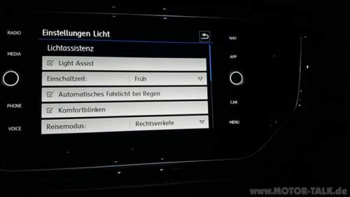

@tobias68 schrieb am 16. Juli 2018 um 10:26:09 Uhr:
@mika85 schrieb am 15. Juli 2018 um 21:39:43 Uhr:
habe heute am T-Roc den light assist freigeschaltet. funktion wie ab werk
welche vorrausetzungen müssen da sein?
habe nur serie style, led Scheinwerfer, wie schon oben beschrieben soll doch ein gr. cam verbaut sein wegen lane assi und umfeldüberwachung front assi
kamera für den lane assist bzw vze.

@Alpenfreund schrieb am 16. Juli 2018 um 20:56:18 Uhr:
Beim T-Roc 2.0 TSI 4Motion ist nur die Offroad-Informationen Standard.
Da steht der von meinem Freundlichen dagegen, der hat kein OffRoad aber Leistungsmonitor.
@mika85 schrieb am 16. Juli 2018 um 21:03:22 Uhr:
du wolltest dich doch melden wenn dein wagen da ist 😉
Also ist das Bild jetzt nachcodiert oder ab Werk?

@Castro67 schrieb am 16. Juli 2018 um 21:59:19 Uhr:
Bei mir fehlt jedenfalls ab Werk der erste Auswahlpunkt-
LG Castro
codiert
