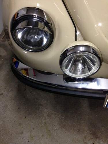

@Kaeferli1303 schrieb am 30. Oktober 2015 um 13:23:28 Uhr:
So, um die Verwirrung komplett zu machen:
Ja, auf der Schachtel steht "Fog Lamp" drauf, dass habe ich auch gelesen. Kann sein das es sich dabei um den Grund des "falschen Anschlusses" bei mir handelte. Ich stelle mal 2 Bilder ein.
andreas
Ist zwar schon was her, aber ich bin drüber gestolpert, weil ich gerade nach Chromringen für die Oscars suche. Also in französisch und italienisch steht auf der Schachtel Fernscheinwerfer. Nur in englisch steht Nebel (liegt vielleicht daran, dass sie in England immer Nebel haben und deshalb Fern keinen Sinn machen würde :-) ).
Wenn du googelst mit Cibie 067681 bekommst du ebenfalls nur Ergebnisse mit Fernscheinwerfer.

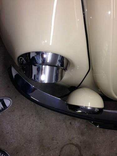

bei meinen sieht das so aus, am Cabrio ist's recht knapp zum Kofferdeckel hin,
da der Halter zur Fahrzeugmitte hin abgewinkelt ist.

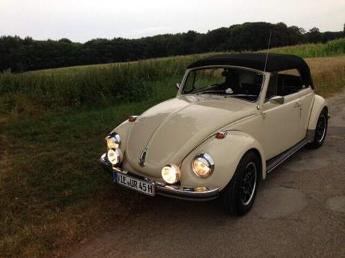

Hab mir auch gerade Cibi-Fernscheinwerfer angebaut. Lagen bei mir 3 Jahre rum. Machen sich aber gut. Probleme hatte ich nur beim genauen Einstellen der Lichtkegel.
MfG
Reiwei
