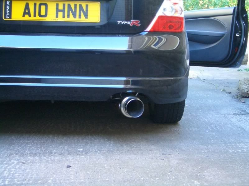

Ich weiß das ist eine leidige Frage, aber nun steh ich wieder am Anfang.
Habe momentan eine (noch) nicht eingetragene Invidia N1 an meinem CTR. Da meine Mutter total stresst und die bullen bei uns echt extrem sind, will ich "vorerst" lieber was mit ABE. Zumindest solange bis ich noch in der Probezeit bin und das dauert noch lol !
Die Invidia wieder abzugeben ist nicht sonderlich schmerzhaft, habe sie ja auch günstig bekommen.
Jetzt zu meiner Frage,
welche Anlagen stehen mir zur auswahl? Würdet ihr mir ne Catback empfehlen oder nur nen ESD, wobei ich dann doch etwas leistungsgewinn haben will. Ich schätze mal beim ESD bekommst nicht mal 1PS
Die Anlage sollte wenn möglich ein rundes endrohr haben (ca 100mm) und keinen Silencer.
Mein erster Gedanke ging an eine Bastuck Komplettanlage 2x76mm, aber die endrohre... mhm.
Hat jemanden erfahrungen mit den anlagen von TSS? der Twin Loop ESD z.b. im Mugen style.
Könnt ihr mir da weiterhelfen?
Mfg, Alex

bei Roar gibts keinen Silencer... MSD weiß nicht
innen
gibt es denn bei roar auch komplette anlagen oder nur esd´s
Silencer = Verengung....
Die meisten Anlagen haben eine Verengung....
Hier mal eine richtig geile anlage oder 2 😉
3,5zoll vom endrohr bis turboknie 😉 keine verengung oder sonstwas. 5zigen 304 Border
http://www.asia-unlimited.com/inc/gallery/event/11/3.jpg
oder hier ne Kakimoto: endrohr ist etwa 115mm, so wie der innenraum des ESD und geht auf 60,5mm
http://i6.photobucket.com/albums/y230/1Special/CIMG0411.jpg
oder meine spoon: 68mm endrohr, 70mm im ESD und 60,5mm ausgang zum MSD.
Alles was kleiner ist als durchmesser im MSD ist eine Verengung, die Invidia hat die auch, die g200, die evo, etc.
Den Roar gibts auch mit MSD und sagen wir mal Wunschrohrdurchmesser... Ob die ABE dann noch gilt weiß ich nicht.
Bei mir Seriendurchmesser.
Ich konnte keinen MSD bestellen, da die in Spanien keine Vorlage für den WRX hatten und ich meinen hinschicken müsste.... Aber mit glück macht das bald jemand anderes.
naja eine bastuck könnte ich gebraucht für knapp 400 EUR bekommen 😉 dann ist der preis der g200 schon happig.
Fest steht jetzt das ich eine komplettanlage will, nix esd. Somit fällt roar auch weg.... !
Ich werd mir jetzt ne bastuck kaufen habe eine bereits reservierte im blickfeld (76mm) und dann noch eine 90mm die ich gleich haben könnte, wobei mir das fast zu groß ist.
Das man mit ner Bastuck nicht soviel leistung rausholt wie mit N1 oder Importanlagen, dass ist mir auch klar dennoch ist sie viel besser als der Serientopf und mit Kat + Krümmer sollten sich doch ordentliche Ergebnisse erziehlen lassen.
