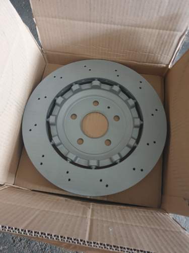

ich habe durch einen Freund erfahren, dass man einiges an Geld sparen kann, wenn man die Bremsscheiben selbst bezieht und dann von einer Werkstatt wechseln lässt. Der Haken --> Ich habe überhaupt keine Ahnung welche Bremsscheiben mein Auto braucht oder welche Hersteller gute Bremsscheiben machen.
Ich habe einen Audi A5 2.0 TFSI Quattro Baujahr 2009.
Bei der Inspektion ist aufgefallen, dass ich vorne neue Bremsscheiben und neue Bremsklätze brauche. Hinten ist noch alles OK. Könnt ihr mir empfehlen welche ich kaufen soll ? Welche sind denn die original Bremsscheiben?
Das Angebot der unabhängigen Werkstatt waren ca. 550 Euro für die Bremsscheiben incl. Wechsel. Ist das viel?
Es wäre toll wenn mir jemand helfen könnte.

Du musst nach der PR Nummer bestellen.
[Von Motor-Talk aus dem Thema 'Neue Bremsscheiben welche Maße' überführt.]
@Arpaio schrieb am 26. April 2022 um 22:31:35 Uhr:
Alles klar. Habe nachgesehen. Auf meinem Aufkleber stehen die PR-Nummern 1LA und 1KW.
Somit:
1LA Vorderachse Durchmesser 320mm, Dicke 30mm
1KW Hinterachse 300mm, Dicke 12mm
Richtig?
Genau!
Aber wie Erwähnt Bestellt man Scheiben und Beläge nach dem PR Code.
