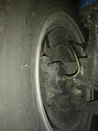

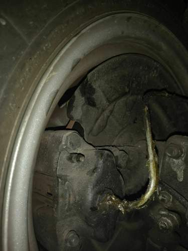

Ich möchte an meinem 1303 Modelljahr 74 die Bremsbeläge und Scheiben vorne wechseln. Da das Auto in der Tiefgarage steht, würde ich nur ungern das Rad abmontieren um zu sehen welchen Bremssattel ich hab und anhand meiner "um die Ecke" geschossenen Bilder kann ich das nicht beurteilen, ich hoffe den Experten hier geht es anders und ihr könnt mir sagen welche der 3 Bremsklötze ich bestellen soll.
Lg und danke im Voraus

Das sieht nach Girling aus.

Sehe ich auch so. Also die runden Beläge.
Daß für den Wechsel der Beläge der Sattel komplett vom Federbein abgeschraubt werden muß, ist dir bekannt?
Bremsleitung kann / sollte dran bleiben, allerdings muß die Klammer am Federbein gezogen werden, damit die Bremsleitung freigeht.
Und das Sicherungsblech mitbestellen, das ist zu erneuern.

Das ist die Leitung, nicht der Schlauch. Aber ja, sieht nach Fett aus.
Vll. als Korrosionsschutz.

Das mit den Scheiben habe ich überlesen, aber bei den Girling die Beläge ohne Abbau des Sattels zu wechseln, halte ich für unmöglich.
Wenn ich mich richtig erinnere werden die Beläge bei den Girling nach dem Zurückdrücken der Kolben einfach gedreht und entnommen. Deshalb sind sie ja abgerundet.

Ich bin der Meinung, dass es diesen U-förmigen Haltebügel nur bei den Girling gibt.

wenn ich mich richtig erinnere:
2 Haltestifte: ATE ( quadratische Beläge: rein / raus )
1 Haltestift: Girling ( mit den runden Belägen )
ich sehe 2 Stifte
mach von aussen Fotos: die Girling haben ein G drauf
