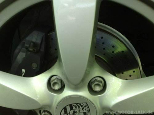

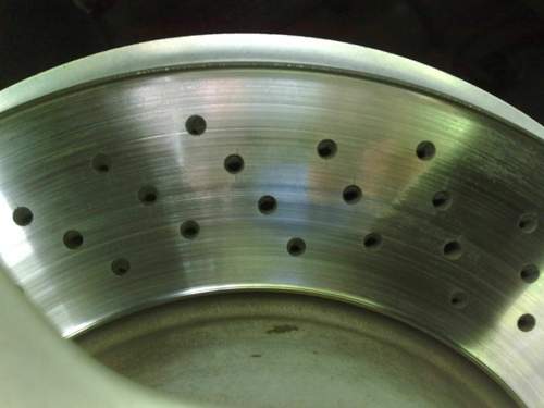

Mal soviel zu den tollen Porsche Scheiben 😉
Kiste hatte 26tkm wech und die Bremsscheibe fing schon an zu reißen an manchen Löchern
Solche Risse sind völlig normal und unbedenklich. 😉

Also ich will ja nichts sagen aber die Scheiben auf den Pics sind eh Reif zum entsorgen,
den Kanten nach zu urteilen ist hier die Verschleissgrenze längst erreicht und wie Original Porschebremsen sehen die IMHO nicht aus eher wie aus dem Zubehörhandel ala ATU.
wenn du mir noch erklärst wie du von einer Draufsicht auf die Kante eine Verschleißgrenze erkennen kannst
lern ich vieleicht noch was dazu.
Der Boxter war für 1 WE ausgeliehen also nicht meiner und ich kann mir nicht vorstellen das die bei 26tkm schon neue Bremsscheiben verbaut haben.
