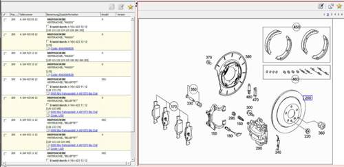

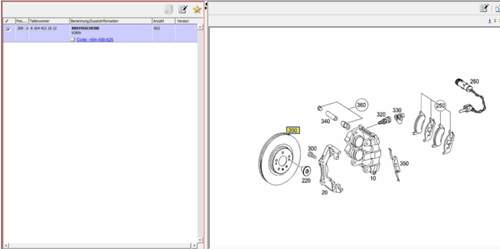

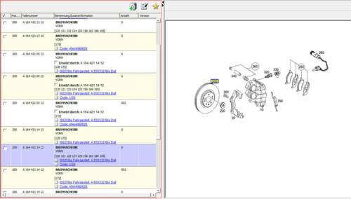

Ich habe das Mercedes Ersatzteil Programm auf meinem Computer. Es nennt sich EPC und ist das Gleiche was auch die Mercedes Werkstätten haben. Darin sind alle Datenkarten der Autos enthalten und wenn man eine Fahrgestellnummer hat kann man einen Filter einschalten mit dem dann nur Teile angezeigt werden die in dem Auto verbaut sind.
Es gibt 8 verschiedenen Scheiben, je nach Ausstattung und Baujahr und mit der Fahrgestellnummer wird dann nur die passende Scheibe angezeigt. Das hätte ich für Dich gemacht und Dir dann auch gleich den akutellen Mercedes Listenpreis nennen können. Manchmal sind original Teile auch nicht viel teuer als im Internet.
Aber mit der Teilenummer hättest Du dann im Internet bei den Händler auch die richtige Scheibe von anderen Herstellern bekommen.
Wie man auf den Bildern sieht gibt es hinten durchaus "Massiv" und "Belüftet". Mit der Nummer weiß man mit 2 Klicks welche Scheibe drin ist.

Bremse hinten
Bremse vorne
Mit Fahrgestellnummer und Filter
