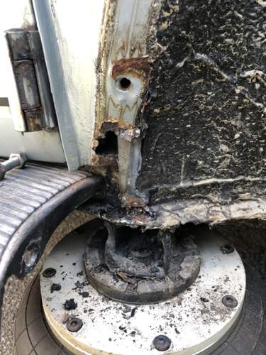

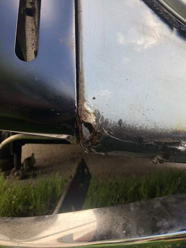

Da die original Kotflügel bei den Scheinwerfern und vorne durch sind habe ich mich dazu entschlossen diese zu tauschen. Habe 2 Kotflügel für vorne zur verfügung gestellt bekommen und möchte sie jetzt natürlich auch austauschen da es bei der letzten überprüfung schon bemängelt wurde.
Als ich die kotflügel allerdings abgenommen habe, sind mir 2 unschöne überraschungen entgegengekommen. Anbei ein paar Fotos. Welche Bleche muss ich tauschen bzw kaufen?
Ich mache das zum ersten Mal. Bin technisch gut, habe mich allerdings noch nie an Karosseriearbeiten getraut.
Und um alle meine fragen sofort zu stellen: wieviel liter lack brauche ich um die vorderen kotflügel komplett zu lackieren?

Das wird vernutlich auf beiden Seiten so aussehen.
Es gibt dazu entsprechende Rep.Bleche die dann entsprechend zugeschnitten und richtig eingeschweist werden.
Da du dich nicht so gut auskennst empfehle ich dir such dir einen guten Karosseriespengler der das ohne weiteres machen kann, zumindest sollte er das können.
Kostet was, ist dann aber für Jahre wieder in Ordnung.
Farbe, 2,5 Liter sollten reichen, Grundoerungniccht vergessen.
Gruss Peter
Die Ecke am vorderen Blech schaut nicht so wild aus, da kannst du mit ein Bisschen Geschick eine Ecke aus einem Streifen 0.75mm Blech formen.
Das erste Bild macht mir allerdings Sorgen. Wenn die Ecke so ausschaut, dann würde ich stark empfehlen, die Trittbretter abzunehmen und die Anschlussfläche drunter zu kontrollieren. Je nach Zustand kannst du dich dann entscheiden, ob du es wagen willst oder den Käfer zum Spengler bringst. Es gibt für fast alles Reparaturbleche, die Qualität ist i.d.R. nicht schlecht, die Passform dagegen meistens nicht Plug'n'play. Insbesondere die (inneren) Ecken sind oft zu "weich" tiefgezogen, so dass sie nicht der Originalform entsprechen. Alternativ kannst du dichvauf der Suche nach Originalbleche machen (new old Stock => teuer oder Karosserie-Abschnitte aus anderen Käfern => unwahrscheinlich, denn dieser Bereich ist sehr rostanfällig).
Viel Glück!

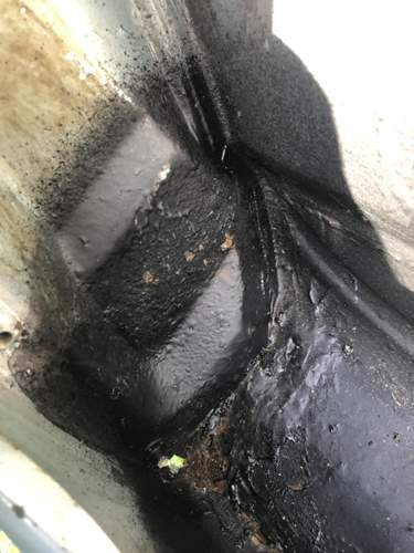

Danke für eure Antworten! Ich hätte eigentlich vor den dicken unterbodenschutz zu entfernen. Ich befürxhte allerdings dass es dann noch mehr überraschungen geben wird.
Ich hätte eigentlich geplant innenraum und aussen neu zu machen und später dann den unterboden. Eisstrahlen kostet um die 1600€ soweit ich jetzt schon weiss.
Das kleine loch kann ich evtl selber zumachen mit einem blech, das traue ich mir zu. Aber vorne die reserveradmulde und die „spitze“ des käfers sieht sehr schlecht aus. Da ist ein teil vom unterboden auch rostig

je nach geschick und ausstattung kannst du dir die bleche selbst anfertigen.
ganz wichtig ist das du nicht einfach was drüber brätst.
den rost musst du wegschneiden bis zum "gesunden" blech.
sauber entgraten! sonst ist neuer rost vorprogramiert.
und vorsicht an der türsäule beim schweissen.
den pappschlauch hat man schnell in brand gesetzt.

Wäre es nicht sinnvoller die komplette reserveradmulde neu einzuschweissen? Da wurden schon bleche rübergebraten wie wild. Wer weiß was da sonst noch so ist
Bei "drübergebraten" lohnt es sich bestimmt... aber check erst mal, ob es dabei bleibt. Direkt nach dem Raustrennen wird der Tankrahmen identifiziert, danach die Verstärkungen für die Stoßstange und dann sieht man schon die vergammelte Vorderachse...
So fängt es immer an... die Vollresto. "Ich wollt' doch nur ..."
