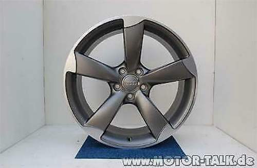

Hallo
mein Vater hat einen Audi A6 4f 3.0 TDI mit Allrad und hätte gern diese orginalen Audi Rotor Felgen vom TTRS, RS3, ... in 19 Zoll. Da es da aber nach meiner Recherche schon folgende Varianten gibt 8 / Et 50 und 8,5 / Et 33; 43; 53; und 9 / Et 52; 33 weiß ich nicht welche passen und gut aussehen. Wer kann mir da weiterhelfen ?
Grüße Hendrik

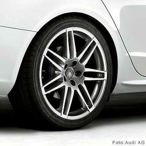

Hallo Leutz,
sprich egal ob ich z.B die Rotorfelge oder 7-Speichen Felge (Bilder) nehmen würde, die Größe 8,5 x 19 ET43 bzw ET48 (7 Speichen) mit 255/35/19 erfordert KEINE Karosseriearbeiten?
Thanx!
Rotor
7-speichen
Original geschrieben von JordiT
Hallo Leutz,
Thanx!
Passen ohne arbeiten, habe Grade 8.5x19 ET 35 drauf und -30mm tiefer ab da wird's erst eng!
Bei 43 oder 48 kannst sogar noch Spurplatten drauf machen!
MfG
