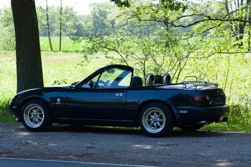

bisher fahre ich 205/50/15 (Hankook VentusPrime 2) auf einer 8J ET25 (Smoor Roadster). Die Reifen sind in die Jahre gekommen, Hankook sollen es nicht wieder werden.
Fahrprofil ist überwiegend Landstrasse mit gemäßigtem Tempo, max. 2500km pro Jahr. Die neuen Reifen sollten über einen guten Komfort verfügen, sprich leise sein und einen guten Grip bei Nässe haben.

Hankook auf Smoor Roadster

Na, das liegt wohl eher daran das die meisten keine Ahnung von dieser Thematik haben. Inzwischen bin ich aber weiter. Habe eine Freigabe von Yokohama für den Advan-Neova AD08RS TL in 205 50 15.
Freigabe deshalb, weil dieser in der Größe 205 50 15 laut Gutachten der Felge nur bis 7,5J x15 erlaubt ist. Das heisst, wieder zum Prüfer, da sowohl Dimension als auch Profil eingetragen werden müssen. Das wollte ich vermeiden.
Bei größeren Reifen, wie 215 oder 225, für die lt. Gutachten 8J kein Problem besteht, müsste ich wohl die Radkästen bördeln oder gar ziehen, da die Lauffläche nicht richtig abgedeckt wird.
Das kommt für mich nicht in Frage.
Altenativ zu dem ganzen Aufwand: OZ oder Sparco 7J ET 37 mit 195 50 15. Die Smoor Roadster sind aber darmaßen rar, dass ich den Schritt des Verkaufen nicht gehen kann.

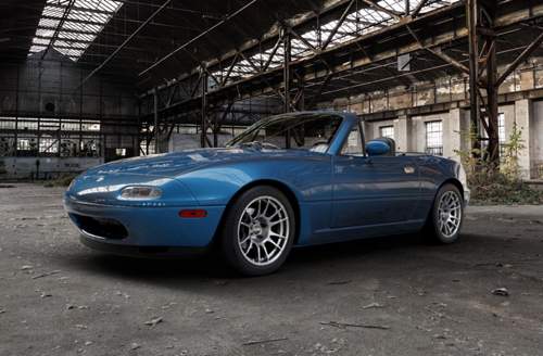

Oz 7j et 37
