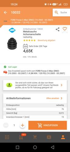

bei meinem Getz 2005 mit 63 PS brauche ich neue Achmanschetten rad- und auch gleich getriebeseitig.
Habe radseitig die Antriebswelle gemessen: 22mm
Welche Achsmanschetten brauch ich denn? Wenn man für das Modell bei KFZTeile24 und ebay etc sucht, werden immer andere angezeigt. Hatte irgendwo gelesen, dass es verschiedene je nach Motor gibt?
Die ersten bei ebay die angeblich für Schlüsselnummer 8252 448 sind, haben Innedurchmesser von 19mm. Werden die dann einfach um 3mm gedehnt um über den Achschenkel zu kommen?
Hat jemand eine Original-Teilenummer? Wenn ich erstmal die Achsen rausgepflügt habe will ich nicht mit den falschen Teilen dastehen. Bzw liegen.

Hi radseitig habe ich vor ein paar Wochen diese geordert, Getriebe ist bei mir noch ok. Aber obacht, das sind die reinen Manschetten, da sind weder fett noch Schellen dabei. Deswegen hatte ich dann am Ende doch beim örtlichen teile Dealer gekauft. Falls du Interesse hast die Manschetten habe ich noch mit nem Satz Spurköpfen. Hatte leider zu lange getrödelt mit der Rücksendung.
Manschetten
Getriebeseite: 49506-1CA00
Radseite: 49509-1cA00
Original : 73 euro
Und
87 euro
80€ für Manschetten, die halten auch nicht länger als die ausm Zubehör. Da kaufe ich den kompletten Satz mit 2 achsgelenken für

Danke für die Nummern. Aber was sind denn das für Preise? Halluluja! Das Auto habe ich vor 4 Jahren mit 90tkm und einem Jahr Resttüv für 450 Euro gekauft. Da würden diese Achsmanschetten den Wagen aber nochmal extrem aufwerten.
Habe aber durch die Teilenummer gelernt, dass die Innengrößen wohl 19 und 67 mm bzw 19 und 65 mm sein müssen. Da besorg ich mir welche aus dem Zubehör. Bei der Aufwertung mit Orignalmanschetten, hätte ich ja permanent Angst, dass mir jemand das Auto direkt klaut :D

Habe am Wochenende die rechte Seite fertig bekommen. Man braucht hier für Getriebe- und Radseite allerding identische Manschetten: 49509-1cA00
Die anderen Manschetten, die ich hier habe (49506-1CA00) passen nicht. Laut JP Group beschreibung sollten die aber auch einen Durchmesser von 65mm haben, haben aber einen Durchmesser von 80mm. Da waren irgendwelche falschen Manschetten in der Verpackung. Blöd, dass ich das erst nach 6 Wochen bemerkt habe. Jetzt kann ich wahrscheinlich nicht mehr umtauschen.
