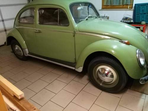

So, is ne Weile her, hab ja aber gesagt ich melde mich wieder. Hab noch am 17.6. bestellt, allerdings sind die Ringe erst letzten Dienstag (1.7.) angekommen. Hab sie dann am Mittwoch gleich montiert. Die Anmontage ist alleine etwas knifflig, da die vielen Blech-Widerhaken sich gerne in die falsche Richtung biegen und fast noch leichter wieder heraushüpfen. 5 Arme wären hier sicher hilfreich 😉
Naja, bis auf die sehr doofe Tatsache, dass die vielen Blechwinkel den ganzen Lack auf der Felgeninnenseite zerkratzen unt teilweise ablösen, bin ich mit dem Endergebnis ziemlich zufrieden. Sieht gut aus, macht was her und bis jetzt keine Ablösungen vom Reifen. Der Dauertest wirds zeigen, aber bin da guter Dinge.
Würde da noch gerne wissen, ob die Ringe beim Fahren eiern oder wirklich genau rund laufen.
Grüße, Nico

Sieht doch klasse aus 🙂
Habe es beim letzten Auswuchten mal getestet, die Ringe machen keinen Unterschied.
Und bleiben auch bei Tempo 200 noch dran 😁
