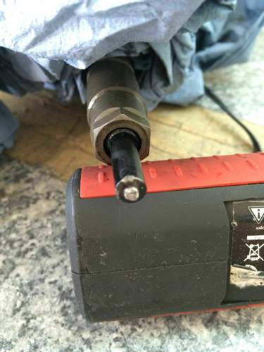

Sieht man das den Injektoren an wenn die platt sind ?
Habe schon 3 raus sehen aus wie neu
am 16. Februar 2015 um 10:55
Optisch lässt sich da wohl kein Verschleiß feststellen!
Hast VCDS? Wenn ja, dann ließ doch mal die Injektorenwerte aus!

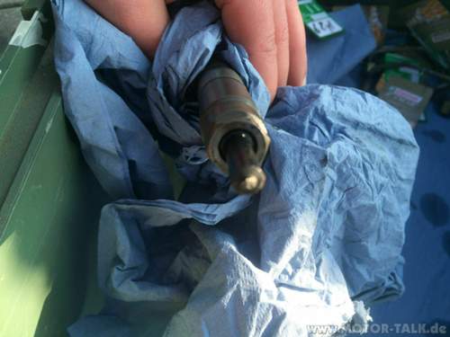

Themenstarteram 16. Februar 2015 um 11:36
Ok bei meinem Injektoren sieht man es fehlen richtig Stücke von der Düse
4 Zylinder is Platt :( so ein sch.....
Bitte mal ein schärferes Foto davon.
Themenstarteram 16. Februar 2015 um 12:30
Hoffe da sieht man es besser

am 16. Februar 2015 um 13:50
Der optische Schaden am Injektor ist wohl durch den Kolben bzw. Aluschrott im Zylinder entstanden... dieser wiederum ist wohl durch den undichten Injektor enstanden... Injektorenwerten wären jetzt schon interessant... und wieviel KM das Auto drauf hat...
Ich denke weiteres Zerlegen kann man sich fast sparen...
