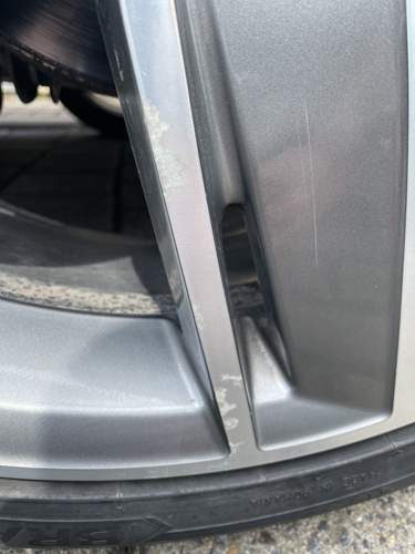

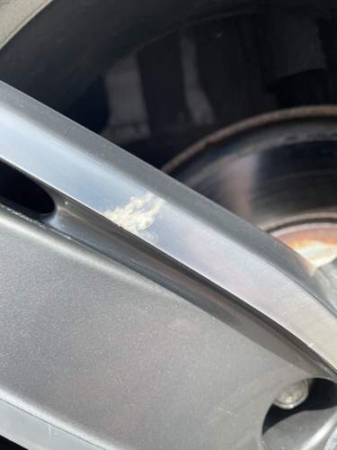

Hallo, beim Wechseln meiner Winterreifen auf Sommerreifen habe ich gestern diese weißen Flecken an den Felgen bemerkt. Leider finde ich im Internet nichts des gleichen. Handelt es sich hierbei um Alokorrosion? Hatte vielleicht jemand mal diese Flecken und weiß wie man diese wegbekommt?
Über eure Antworten freue ich mich sehr!

Alukorrosion.
Klarlack löst sich auf. Mit Glück kriegst du es weggeschliffen oder poliert.
Ansonsten neu lackieren.
Hilft nur neu lackieren

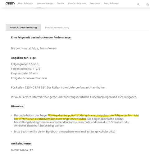

Das glanzgedrehte Felgen nicht im Winter gefahren werden sollten, ist doch mittlerweile ein alter Hut und führt zu einer Neulackierung der Felge. Leider bist du selbst schuld. Anbei Screenshot von der Audi-Seite. Es steht überall geschrieben.

Ich bin die nichtmal im Winter gefahren. Hab gestern erst von Winter auf Sommerreifen umgestellt. Die beschädigten Felgen sind meine Sommerfelgen.
Ok aber irgendwas hat dann nicht gepasst. Mir fällt ansonsten noch ein aggressiver Felgenreiniger oder schlechte Lagerung im Winter. Vielleicht noch wenn man selten putzt so das sich Bremsstaub reinfrisst, aber denke dies nicht so schlimm ist. Aber um eine neulackierung kommt man nicht vorbei. Eine glanzgedrehte Rotor hatte mich 200€ gekostet. Da war eine kleine Beschädigung und Klarlack kam wieder drauf.

Ich habe allerdings auch an den Felgen das Problem mit Korrosion, weil ich wahrscheinlich von der Sorte berüchtigte Winterfahrer*innen bin :D oder keine Ahnung, was der Vorbesitzer damit gemacht hat. Die Frage bleibt weiterhin wie man das vielleicht ohne teure Felgenaufbereitung oder Lackieren wegbekommt. Der Thread ist ja schon ein paar Monate her - gibt es Erfolgsmeldungen?
Habe ein Youtube-Video gefunden, wo er mit einer Sisal-Scheibe und Politur die Korrosion wegpoliert. Meint ihr, das kann klappen?
