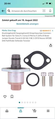

Habe den hier gekauft bei Amazon für 32€
Was meint ihr mit Reseten habe es eingebaut und laufen lassen…..

@Zaza1907 schrieb am 4. Juni 2023 um 20:46:38 Uhr:
Ersetze zunächst den China-Böller durch ein Originalteil (oder gleichwertig in Erstausrüsterqualität) und lerne das Ersatzteil wie vorgesehen an.
(Werde ich nie verstehen, warum man ein Teil, das über x Jahre und viele tausend Kilometer hervorragend funktioniert hat, ersetzt durch irgendein Billg-Teil und nachher auch noch einwandfreie Funktion erwartet.)

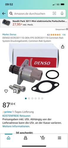

Habe den jetzt gefunden,wäre der in Ordnung ?
