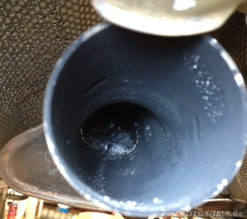

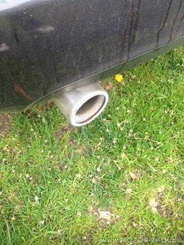

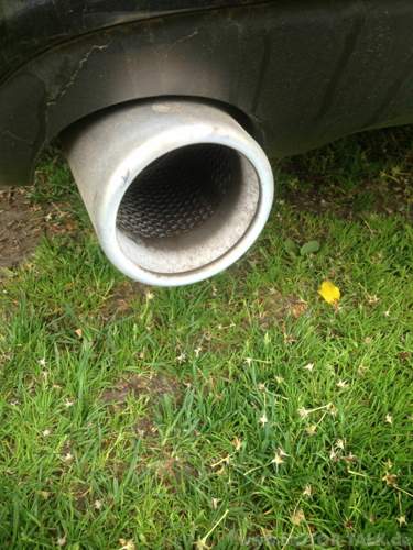

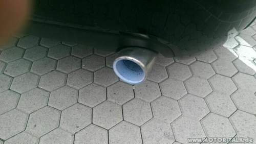

Kann mir irgendwie das Phänomen nicht erklären. Hab nun eine Leistungssteigerung per Software drin. Gestern auf der Autobahn hab ich dann die Endgeschwindigkeit getestet. Nachdem ich vom Gas ging sah ich nur eine große weiß/blaue Wolke hinter mir, Vorglühlampe blinkt und Im Fehlerspeicher "Ladedruck zu hoch".
Ich hänge noch Bilder vom Belag auf dem Auspuff an. Ich warte noch auf ein Statement vom Tuner, der hat aber noch nicht reagiert.
A6 4F Bj. 05 3l TDi mit DPF BMK
Was ist da passiert? Partikelfilter zerlegt?

Auf wieviel PS wurde optimiert ? Schon fast eine Standard frage bei diesem Baujahr aber was sagen die Injektoren (Motor Stg MB 72-77) ?
Wo hast du das denn machen lassen? Sieht nach zuviel einspritzmenge und ladedruck aus.
Wenn der Tuner das nicht schafft, Tuning runter werfen und eventuell einen gescheiten Tuner suchen.
Wie mein Vorredner schon schrieb mal nach den injektoren gucken.

280 PS und 540NM. Ich denke das ist nicht übertrieben.
Drei Injektoren waren knapp über der Grenze und zwei habe ich heute bereits ausgetauscht. Mehr hatte ich nicht da und werde mir jetzt noch einen besorgen.
Werte waren also bei -16 und einer bei -18 im zweiten Wert.
Ich habe hier schon von wesentlich schlimmeren Werten gelesen, allerdings kenne ich jetzt auch nciht die Auswirkungen bei so knapp verschlissenen Injektoren. Ist das das Resultat, grade bei Volllast?
...ich denke nicht,das da überhaupt "optimiert" wurde😉...
....entweder wurde einfach gechippt,ohne die serienmäßige max. Ladedruck -Warnung hinaufzusetzen.....oder es wurde "zuviel" gechippt,so das der Ladedruck selbst ,über die hinaufgesetzte Grenze schreitet....
Wie auch immer...sowas sollte nicht passieren und passiert bei einem guten Chiptuner auch nicht!

Eine Anmerkung möchte ich aber noch bringen. Die Antworten, die ich hier bekommen habe, sind zwar richtig und nachvollziehbar, aber sie beschreiben nicht, was ich wissen möchte, nämlich was eigentlich genau passiert ist.
Es ist mir schon klar, dass man ohne in den Datensatz hinein zu schauen keine Aussage über die Qualität oder Ursache treffen kann.
Ich würde aber gerne wissen, was muss es für Voraussetzungen geben damit nach dem Volllastbereich der Motor in Notlauf geht und die Wolke mit blau/weißem Belag raushaut.
Die Vermutung liegt natürlich nahe, dass sich irgendwo Öl gesammelt hat und er das dann rausgehauen hat. Injektoren hab ich auch zunächst gedacht, aber im Internet keinen Vergleich gefunden.

...wieso😕....wurde doch geschrieben....zuviel Ladedruck,dadurch auch eine zu große Einspritzmenge,dadurch die Warnung und unsaubere Verbrennung....
