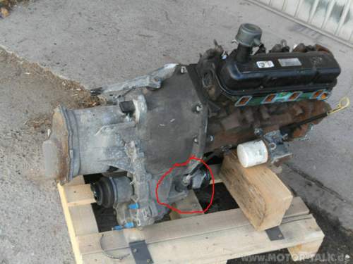

Hey hier ist der Geschwindigkeitssensor......
Ist die Rückansicht....

genau das is das teil ... hab es auch schon an meinem gefunden, da sind 1-2 kabel rausgerissen ... das muss es sein!

selbst mit 1 kabel hat das ding keine funktion mehr, sei aber vorsichtig beim herausschrauben und ganz vorsichtig die tachowelle abschrauben, kann gerne was abbrechen, reichlich vorher wd40 einsprühen .... ich hab immer 1 als ersatz hier liegen. man weiß ja nie gelle 😁

Hab gerade den Wegstreckensensor gewechselt (vorher die enden der kabel mit Gaffaband umwickelt).
Bin auch ma ne runde ohne den Adapter gefahren! Logischerweise ging der Tacho nicht. Das stottern beim beschleunigen aus einem Gang heraus blieb auch (wurde meiner meinung nach auch stärker)! Hab das extra im regen gewechselt, damit ich dann auch im regen fahren kann. Habe den Adapter jetzt eingebaut und er beschleunigt nun viel besser und das stottern ist auch weg.
