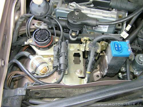

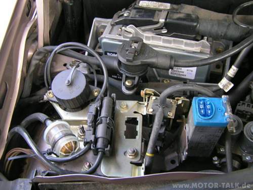

Wenn du vor dem Auto stehst, links hinten im Motorraum in der nähe der Frontscheibe unter der fast quadratischen Plastikabdckung, wo sich auch das Motorsteuergerät befindet. Das Relais erkennst du an der Sicherung im durchsichtigen Deckel...
das ist aber das Überspannungsrelais und nicht das K40.

Bei meinem W202 250 D Bj. 1994 sieht es an der Stelle so aus: Siehe Fotos:
P9047268
P9047269

Dann hast du noch ein Überspannungsschutzrelais und kein K40-Modul. Denn das K40-Modul kam erst mit der Modellpflege, wo auch der CAN-Bus einzug fand.
Das ÜSR neigt manchmal auch zu Problemen...
MfG mercedes200002
dieser Meinung war ich auch immer, jedoch dürfte es das K40 schon seit Einführung des Klappschlüssels mit Transponder geben, also ab Mitte 96.
