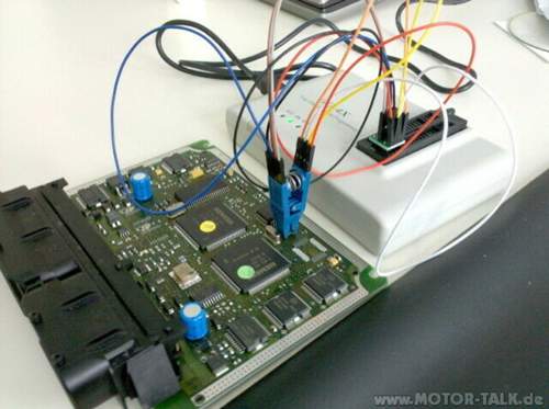

So, nix Steuergerät wegschicken. EPROMmer heute bekommen, und los gings.
Resultat: gelbes Symbol blinkt, Motor läuft trotzdem. Jetzt müsste ich irgendwann mal die LED im KI überkleben.
Eeprom
