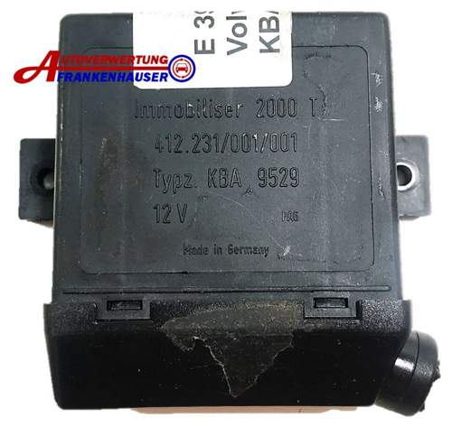

850er-10V-Mj96-Immo
Beispielfoto für die Immo
Die 2 Sekunden beziehen sich auf das andere WFS System der ein Chip im Schlüssel hat, du hast die Nachrüstvariante.
Die Kabelfarben wurden denke ich absichtlich so gewählt damit ein "Dieb" es schwerer hat wobei es reicht diese zu verfolgen bis man auf die farbigen trifft, und dann musst du nur die passenden wieder verbinden, diese WFS durchtrennt 3 Kreisläufe (Anlasser, Motorsteuerung und glaub ich Benzinpumpe).

Moin Scuty, vielen Dank fürs Mitdenken, aber
ich kenne diese 7-Seitige Abhandlung vom 245erGerd "Ausbauanleitung für die
Volvo/VDO-Nachrüstwegfahrsperre ".
Ich zähle jetzt mal die Leitungen ab, weil die Nachrüst-VDO-Immo hat 14 Leitungen und meine Immo hat 8 Einzel-Leitungen und ein 2pol Kabel. Daher vermute ich, dass es bei mir keine Nachrüst-Immo ist, sondern eher die auf dem Schaltplan, von gestern.

Moin,
wenn Du den schwarzen Stift hast, dann sollte das die WFS von VDO sein. Hier habe ich mal die einfache Variante zum Deaktivieren verlinkt.
Und der Bursche aus dem Video zuvor genießt hier nicht den besten Ruf, vorsichtig ausgedrückt.
Micha

jetzt wieder die VDO Nachrüst-WFS mit dem schwarzen Transponderstift :
Ich habe sie drin, jedenfalls die Kabel mit dem angegossenen Anschluss. Die Platine habe ich abgetrennt, dann die entsprechenden 3 Paare durch Lötverbindung kurzgeschlossen.
