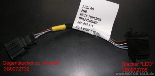

habe was gemacht bezüglich die led rückleuchten, und zwar habe ich das selber gemacht ohne dongle, adapter etc und zwar so:
wir wissen ja alle das andere stecker benötigt werden und habe deswegen für das bremslicht (ist ja fast identisch wie mit den led stecker) dieses kleine kabelstück an der seite mit einem messer entfernt, damit die stecker passen und siehe, es hat geklappt!
zum problem: aber das für die inneren leuchten sieht ganz anders aus,
für die leds: 4 polig in die lange gezogene stecker
für die normalen lichter: 4 polig eckige stecker, das heisst muss morgen zu audi gehen und nach so einem stecker fragen, oder wenn die keins haben muss ich es löten.

Der Gegenstecker zu deinem jetzigen Kabel hat die Teilenr 3B0972732 (+ 2x RepKabel 000979919E), der Stecker für die innere RL hat die Nr 3B0972705 (+2x Rep.Kabel 000979019E).
Pin 1 Stecker alt --> Pin 3 Stecker LED
Pin 2 Stecker alt --> Pin 1 Stecker LED
Pin 3 Stecker alt --> Pin 4 Stecker LED
Pin 4 Stecker alt --> Pin 2 Stecker LED
Du hättest bei den äußeren Leuchten auch das Steckergehäuse 8K0973703E nehmen können, dann hättest du nix wegschneiden müssen...
Aber ohne Codieren bzw. Dongle wirst Du wohl kein Erfolg haben, zumindest wirst du eine FIS-Fehlermeldung kriegen und der innere Ring leuchtet nicht beim Bremsen. Aber dazu steht ja genug in den anderen Freds...

Ich habe die Pin-Belegung von dem Original-Adaptersatz von Audi. Du solltest Dich dann schon an meine Auflistung halten, ansonsten wird es wohl nicht richtig funktionieren, zumal die Masse auch nicht 1 zu 1 übertragbar ist.
Wie gesagt, du brauchst kein extra Kabel verlegen, da der innere Ring per Codierung/Anpassung/Parametrierung freigeschaltet wird.

Mir ist gerade aufgefallen, dass die inneren RL rechts und links unterschiedlich beschaltet sind:
Kabeladapter Innenleuchten LED RL:
links:
Pin 1 Stecker alt --> Pin 3 Stecker LED (gr/sw Schluss/Bremslicht)
Pin 2 Stecker alt --> Pin 1 Stecker LED (braun Masse)
Pin 3 Stecker alt --> Pin 4 Stecker LED (gr/ge Nebel)
Pin 4 Stecker alt --> Pin 2 Stecker LED (sw Rückfahrlicht)
rechts:
Pin 1 alt --> Pin 2 LED (gr/ws Nebel)
Pin 2 alt --> Pin 4 LED (sw/ws Rückfahrlicht)
Pin 3 alt --> Pin 3 LED (grau Schluss/Bremslicht)
Pin 4 alt --> Pin 5 LED (braun Masse)

Bau Dir die Adapter, so wie ich es oben geschrieben hab' und lass es bei Audi mittels SVM-Code 050060 (30min Arbeit) freischalten (siehe Anleitung !). Dann ist es auch offiziell in der Datenbank eingetragen. Du kannst ja zu Hause alles verbauen und fährst dann zu Audi...
