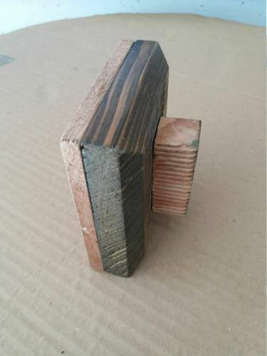

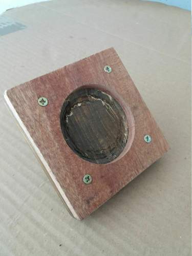

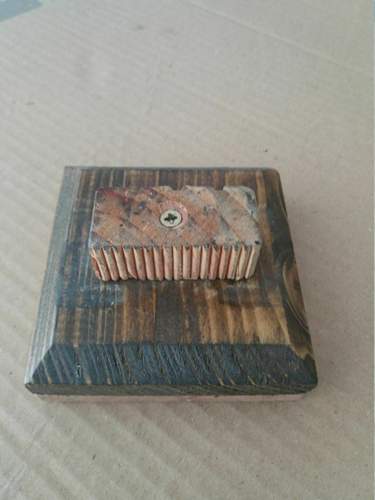

selbstverstänlich wechsle ich die Räder selber. Bei drei Fahrzeugen lohnt sich das schon, inkl. Reinigung und Einlagerung in der Garage.
Für den S212 habe ich für den Wagenheber und die Aufnahme ein Teil aus Holzresten selbst gebaut. Das erfüllt perfekt seinen Zweck.
Format: 100 x 100 mm, Stärke 23 mm + 8 mm (Mahagoniholz!) für die Fixierung am Wagenheber mit Lochkreis.
Aufsatz 57 x 28 mm, 22 mm hoch.
Plus 5 Schrauben, fertig. Kosten: 10 ct.
So fixiert, kann das Teil nirgends abrutschen wenn der Wagenheber "mitfährt", gerade an der Hinterachse wegen der Luftfederung, da muss weit hochgepumpt werden.
Die Abkantung an der Oberseite muss nicht sein, die war an der Platte schon dran (war Pfostenabdeckung).
Grüße an alle 212-Fahrer!

Super Bilder von dir und Danke für das teilen deiner Anfertigung.
