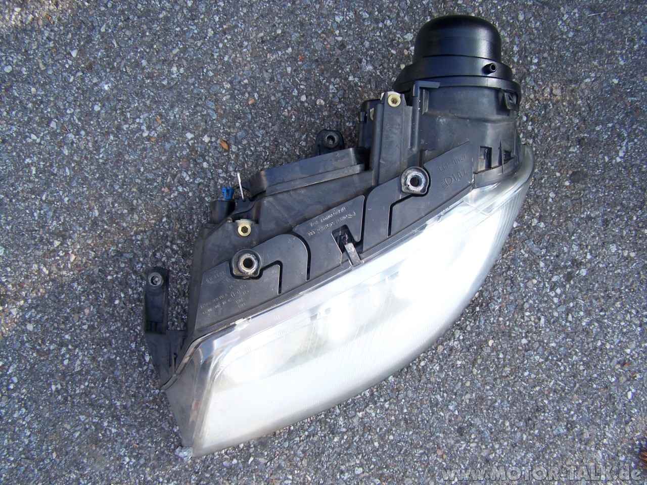

So nachdem ich nun mein Wochenende zum größten Teil mit schrauben am auto verbracht habe kann ich euch was berichten ...
also zu erst mal ne Feststellung -> Die Kappe (bzw auch der Brenner) lässt sich nicht im eingebauten Zustand wechseln bzw abmachen !
dahinter befindet sich ein Blech und das begrenzt den Platz so derb dass man nicht um den Ausbau herumkommt...
diese Erkenntnis hat mich etwa 2-3 stunden arbeit und schweiß gekostet also glaubts mir 😁
danach bin ich eurem Rat gefolgt 😁 und habe heut früh etwa 2h damit zugebracht :
- radhausverkleidung großzügig demontiert
- dabei die 3 Schrauben nach vorn zur Stoßstange + die eine die die Stoßstange mit dem Kotflügel verbindet (innen hinter der Abdeckung) mit abgeschraubt (auf beiden Seiten)
- Kühlergrill entfernt ... danach die 4 darunterliegenden schrauben mit rausgeschraubt
- 4 Schrauben von dem darunterliegenden Plastikträger entfernt
- 3 Schlitzschrauben von unten rausgeschraubt
- untere Verkleidungen abgezogen (unterhalb vom Kennzeichen)
- Stecker der Nebelscheinwerfer abgezogen
-}> Verkleidung (Stoßstange) nach vorn abgezogen ... ist sehr leicht und einfach...
- Scheinwerfer losgeschraubt 4 schrauben je Seite
- Stecker abgezogen
-}> Scheinwerfer rausgezogen
dann habe ich die Kappen getauscht und alles in umgekehrter Reihenfolge wieder eingebaut
Danke für eure Tips und Ich hoffe Ich kann mit der Beschreibung auch mal jemandem weiterhelfen!
Bilder im anhang zum besseren Verständnis :-)

Das ist nicht nötig.
Auf den Fotos sehe ich, dass Du ihn komplett demontiert hast. Was hast Du mit der Motorhaubenentriegelung gemacht? Die kann man zwar laut Anleitung lösen aber davor hatte ich immer eine gewisse Scheu, da mir das Teil recht zerbrechlich vorkommt.

Hast Du auch den Schlauch auf die Entlüftung aufgesteckt? Es handelt sich dabei um einen vielleicht zwei Zentimeter langen U-förmigen Schlauch. Er verhindert, dass Wasser von oben in das Entlüftungsloch eindringen kann
Den Bowdenzug der Motorhaubenentriegelung kann man aushaken und dann den Hebel nach vorne rausziehen. Ist zwar sehr fummelig und mühsehlig, funzt aber ohne das was kaputt geht. Alternativ kannst auch das Schloß abbauen und samt Grill nach oben legen.
Der Entlüftungsschlauch bleibt mWn am Scheinwerfer "hängen" und wird somit mitentnommen und wieder eingesetzt. Ich meine mich zu erinnern, dass das genau der Punkt war, an dem der SW bei mir hing und nicht so richtig raus wollte. Nach ein bisschen drehen und wenden, paßte es aber.

Nach meiner Erinnerung und diesem
sitzt der Schlauch auf/an der Kappe.
Ist bei mir schon länger her.....deshalb kann es sein, dass ich das auch mit der Zuleitung zum Brenner verwechsele. Aber irgendwas verlief auch noch an der Unterseite des SW.
Problemlos würde ich beim Schloß auch nicht sagen, aber wenn man sich das anguckt, sieht man, wie es zusammengebaut ist und wie man es auseinanderbekommt. Der Schloßausbau ist da deutlich schneller unkomplizierter.
Das ist die Zuleitung zum Brenner, die verläuft in der Tat unterm Scheinwerfergehäuse und mündet auch von dort in das Gehäuse.
