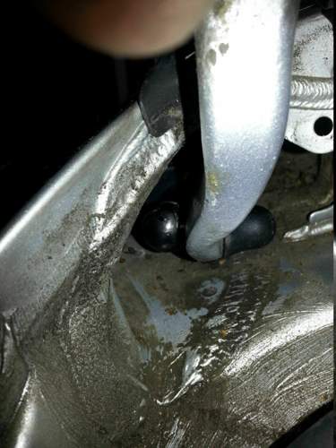

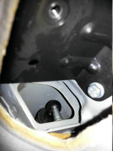

Gasdruckfedern wechseln – manuelle Tür – mwassum´s Beitrag druckfertig formatiert.
1. Bei geöffneter Heckklappe eine Abstützung unterbauen.
2. Die beiden "Regenrinnen"-Abdeckungen zwischen Karosserie und Heckklappen-Dichtung (2+4 Spreizniet) ausbauen (man braucht Zugang zum Kugelkopf bzw. der Halterung der Gdr.Federn) .
Bei den Spreizdornen reißt man den Kopf ab und drückt dann die Pin in der Mitte des Spreizdorns heraus/durch; später am Besten 12 Neue einsetzen
3. Man schraubt die oberen Halterungen des Gepäcknetzes heraus (Tox25-Schraube)
4. Nachdem die Halterungen des hinteren Gepäcknetzes entfernt sind (Tox25-Schraube), kommt man an eine kleine Abdeckung (Plastikteil 17 mit Dichtung), die man durch entsprechendes Fummeln herausnehmen kann. Danach hat man direkten Zugang zur vorderen Kugelaufnahme (kleine Öffnung).
5. Ich habe dann die beiden Kugelaufnahmen der alten Gasdruckfeder mit einem kleinen Brecheisen (ca. 50 cm lang) von hinten abgehebelt - ging sehr leicht (evtl. eine Stoffisolierung um das Brecheisen kleben, um Karosseriebeschädigungen zu vermeiden)
6. Die neue Gdr.Feder eingesetzt und das vordere Auge durch die kleine Öffnung (unter der Abdeckung der Rollohalterung) aufgesetzt und ebenfalls wieder mit dem Brecheisen aufgeclipst- ging auch sehr leicht.
7. Dann noch das hintere Auge mit dem Brecheisen aufgedrückt. die Abdeckungen wieder montieren und fertig.
Hat ca. 1,5 h für beide Seiten gedauert.
8. möglichst 12 neue Spreizstifte besorgen und verwenden, Alte reingedrückt/weg.
Maße cirka: Höhe Hülse 13, Höhe mit Stift ca.16, Durchmesser Stift 3,xmm, Durchmesser Hut 10mm, Durchmesser Hülse ca.6mm.
Teilenummern aus WIS Beschreibung.
Autor: mwassum, mit Ergänzungen von mir.
So, fertig.
Mein Ergänzungs-Bericht:
Das ist alles überhaupt kein Ding, nur fummelig!
Man muss die Regenrinne nicht mal ganz abnehmen: Die obersten 3 Spreiznieten reichen.
Ab bekommt man die Federn sogar auch, wenn man nur die oberste Eckverkleidung abnimmt und innen am Gepäcknetzhalter öffnet.
Bloß um die Dämpfer auf die Kugelköpfe führen zu können, benötigt man etwas mehr Öffnung, dafür muss die lange seitliche Regenrinne an den Kofferraumklappenöffnungsseiten auch teils weg.
Man muss auch nicht die Rückbanklehne umlegen. Geht mit senkrechter Lehne viel besser, weil man sich anlehnen kann!
Habe eine ca. 5x10cm LED-Taschenlampe benutzt, die konnte ich rechts sogar in das Gepäckhalterloch legen und so für gute Beleuchtung sorgen.
Links ging das mit dem Lampereinlegen nicht, Bauteile im Weg.
Schwierig ist es, die lose neue Gasdruckfeder auf den ersten Kugelkopf (vorn!) wieder drauf zu kriegen, wenn man nicht sehr lange Arme und Finger hat um an beiden Seiten gleichzeitig zu führen.
Man muss die Feder erst hinten innen ablegen, nicht außen!
Dann vorn drauf klipsen und dann hinten. Wenn sie außen liegt, kriegt man sie nicht mehr hoch auf den Kugelkopf, weil da die Karosserie im Weg ist.
Ebenso nervig die Spreiznieten und die Regenrinnenteile!
Man benötigt neben dem Tox25 und Individualwerkzeug für die Spreiznieten nur einen sehr GROSSEN (25-30cm?!) Schraubenzieher! Damit hab ich beide Seiten runter und rauf bekommen.
Habe neue Spreiznieten benutzt: Die hier passen wunderbar:
http://www.ebay.de/itm/131375034076?...
Ebay Titel: 10x Spreizniete Befestigung Stoßstange Clip Halter BMW E30 E39 E46 E60
2,59€+1,40€ Versand.
Laut Teilenummer passen sie nicht für Mercedes 211.
Mir passen sie.
Material: Kunststoff
OE Vergleichsnummern: 51111964186
Lieferumfang 10 Stück
Maße: 20mm x 22mm x 6,5mm
Aber nun hat die Klappe wieder ordentlich BUMS!
Habe dabei nebenbei letzte Gewissheit erhalten, dass Mercedes bei einem Rostkulanzfall vor Jahren hier mir von innen eine Beule ins Blech geschlagen hat! Genau dort, wo man den Dämpferkugelkopf abnehmen muss, ist seitdem sie meine Heckklappe auf Kulanz mit 150€ Selbstbet. lackiert haben, dieser kleine Pickel NACH ausen. Hatte mich immer gewundert, weil ich da nie etwas gemacht hatte.
Rostet zum Glück bisher nicht!
Haben sie mir dreist verschwiegen!
Naja, Mercedes Service hat bei mir eh fertig. Könnte noch viel mehr erzählen..
Darum mach ich Dinge lieber selbst!
Man sollte schon 2-3 Stunden einplanen.
Die Ersatz-Spreiznieten für defekt gegangene alte Nieten kann man auch nachträglich anbringen und bis sie zugestellt wurden, so fahren.
