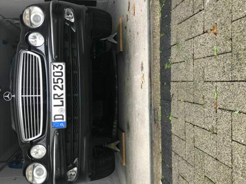

möchte die Tage den Wechsel des Differentialöls angehen, da ich (auch) nicht an eine Lifetime-Füllung glaube.
Meine Fragen an Euch:
- womit füllt man das Öl ein, da mit der Kanne kaum erreichbar
(im 210er Forum hat hier mal jemand eine "Großraumspritze" aus der Apotheke empfohlen. Zwei Läden haben mich heute völlig blöd angeschaut.
- wie muß dabei der Wagen aufgebockt sein, um den richtigen Füllstand bis Unterkante Einfüllstutzen sicherzustellen? Nur hinten anheben dürfte entfallen, braucht man eine Auffahrbühne?
- bzgl. des Entlüfterventils beim 211er bin ich ein wenig überrascht - das ist ja nur eine Kunststoffkappe mit Filzeinlage... Hätte zumindest ein gescheites Ventil zum Einschrauben erwartet. Habe ich das richtige Teil erwischt?

Auffahrrampen habe ich auch, aber ich dachte ich müsste zum Diff Öl wechseln auf ne Bühne weil auf den Rampen der Wagen nicht eben steht und der Ölstand dann nicht passt. Oder habe ich einen Denkfehler?
Richtig. Deshalb habe ich es so gemacht: rückwärts auf die Auffahrrampen, vorne an der Zentralaufnahme mit Rangierwagenheber anheben. Dann Unterstellböcke drunter. Jetzt kannst du bequem in der Garage das Öl wechseln.
@chruetters,
Christian ist das nicht sehr wackelig wenn man den vorne zenral anhebt wenn er hinten schon auf Rampen steht ?
Nein alles safe. So schraube ich schon seit Jahren. Daher ja auch die Unterstellböcke.
Wo stellst du die Böcke genau denn unter ?
Na sicher unter die vorderen Punkte für Wagenheber.
@Andimp3 schrieb am 25. März 2019 um 20:13:15 Uhr:
Exakt. Dafür sind sie ja da oder? :-) Anbei noch ein Bild, da hatte ich die Böcke aber am Vorderachsträger angebracht. Ich glaube, als ich die Dämpfer vorne und hinten gewechselt hatte.
Böcke
