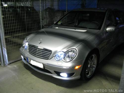

ja leider passen die leds nicht durch die normale öffnung..sind etwas zu groß..deswegen haben wir beim ersten fahrzeug die leds durchs fernlicht reingefummelt und beim 2. den scheinwerfer geöffnet
da es mehrere leds sind und diese den refkekor nutzen hat man ein recht sehr helles licht, kommt mir auch heller als die 5W glühbirnen vor
inzwischen gibt es bei ebay etwas kleinere leds die so ähnlich aussehen, diese passen ohne scheinwerfer zerlegen rein, weis aber nicht obs dann genauso aussieht
nebler leuchten übrigens auch weiß, sind gp-thunder 8500k verbaut

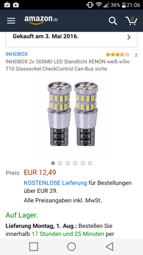

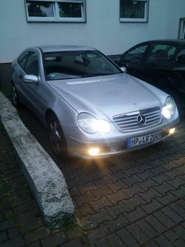

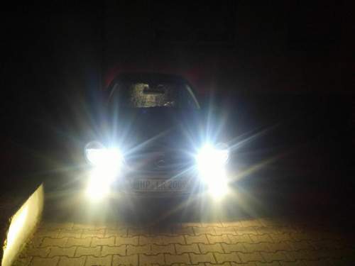

Habe mir dieses gekauft....muss sagen tagsüber sind sie sehr dezent aber in der Dämmerung bzw. wenn es schon dunkel ist sind sie doch sehr hell, allerdings blenden sie nicht. Es sind rein weiße kein Hauch blau oder gelb einfach Schnee weiß nur zu empfehlen.
Cool, danke für die Bilder. Allerdings sehen die darauf so hell aus, dass ich mich frage, ob die zugelassen sind.
Da brauchst Du Dich nicht fragen, sind sie nicht.
