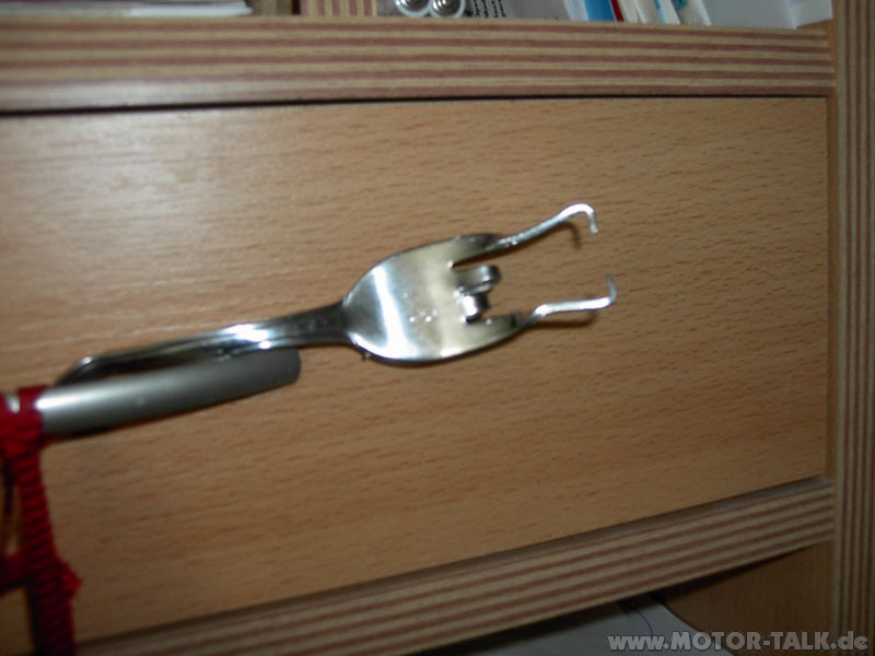

Servus in die Runde,
kann Deine Sorgen verstehen, einfach nur abziehen ist richtig, aber ich habe mir ein Spezialwerkzeug gemacht, damit es besser geht;
Dieses Spezialwerkzeug habe ich mir aus einer Kuchengabel gefertigt, die ich entsprechend gebogen habe, damit ich die Lampenfassung richtig zu fassen kriege:
Original geschrieben von R1007
Spezialwerkzeug ... Kuchengabel
Wie geil ist das denn? 😁😁😁 Gibt es dafür schon eine MB Teilenummer? 😉
So ein Werkzeug hätte mir auch geholfen. Ich weiß gar nicht mehr wie lange ich gewerkelt habe, bis die endlich ausgebaut waren. Dabei sind die wirklich nur gesteckt, aber dafür bombenfest. 😰

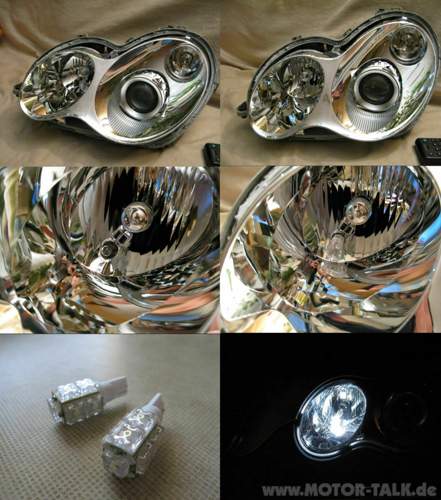

Habe heute die LED Standlichter von Hypercolor bekommen und natürlich gleich rein...
Sooo bombastisch sind die nicht. Klar, ziemlich hell aber auch die Lichtstreuung ist eher ausreichend als befriedigend. Strahlen sehr punktuell... schade...
Aber die LEDs für die Kennzeichenbeleuchtung sind der Hammer...
FIND ICH GEIL! 🙂 SOLLTEN WIR MIT IN DIE GEPLANTE FAQ NEHMEN! 🙂

Original geschrieben von Miko4
Haha R1007,
ist das schon zum Patent angemeldet? 😉
Nein, habe ich nicht, aber ich gebe mein Baumuster frei für jeden Motor-Talker .......................................... :-) !
