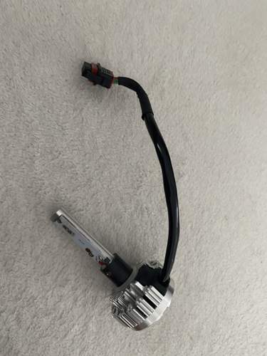

Hallo liebe Experten,
ich bin als absolut nicht fachkundige Audi-Fahrerin dringend auf eure Hilfe angewiesen. Wir haben einen Audi A6 4B gekauft, bei dem nun ein Scheinwerfer ausgefallen ist. Was beim Ausbau zu Tage kam, seht ihr auf den beigefügten Bildern. LED-Birnen mit Kühlung. Wir würden gern stinknormale serienmäßige Glühbirnen verbauen. Und da beginnt die Wissenschaft. Keine der angebotenen Glühbirnen hat diese Steckverbindung. Mein Mann hat bereits zwei Sätze „normaler“ Glühbirnen mit zweipoligem Stecker ausprobiert, die zwar leuchten, aber viel zu schwach.
Ich habe mich nun an eine Fachwerkstatt gewandt und ebenfalls die Bilder zugesandt. Diese meldeten zurück, dass sie bzgl. der Scheinwerfer ratlos sind und ob sie Xenon verbauen sollen für 265 EUR.
Es ist ein altes Auto und wir brauchen keinen Schnickschnack, einfach eine solide Beleuchtung. Aber geht das so einfach nach der Umrüstung auf die abgebildeten LED-Birnen?
Ich bin mir sicher, dass die Frage vor Unwissenheit strotzt, hoffe aber auf euer Erbarmen. Ich weiß nicht, was ich der Werkstatt zurückmelden soll und bin am Ende gezwungen, für eine solche Lappalie wie einer kaputten Birne viel Geld zu bezahlen.
Was ratet ihr mir? Wenn euch Infos fehlen, liefere ich diese gern nach.
Vielen Dank für eure Hilfe!
Ausgebaute LED-Lampe
Nicht serienmäßiger Stecker

Da sind nich original.
Da muß in Scheinwerfer Adapter Kabel sein.
Original sind Xenon mit dreh verschlossen.
für mich sieht es so aus, als wenn der Vorbesitzer von H1 Standard auf Nachrüst LED umgebaut hat.
Wie User Polika denke ich auch, dass die original Anschlüsse mit einem Adapterkabel (ist NICHT auf deinen Bildern zu sehen) auf die LED adaptiert wurden. Du kannst ja mal schauen, ob diese Adapterkabel einfach vom original Kabel am Fzg abnehmbar sind. Dann einfach Original-Kabel mit Standard Leuchtmittel H1 verbinden.
Der Grund warum die H1 so schwach leuchten könnte sein, dass in diesen LED Adapterkabeln noch eine Drossel/Elektronik/Trafo zwischengeschaltet ist. Das muss natürlich raus.

Warum nicht eine Ersatz-LED verbauen?
Der Nachrüstsatz ist ja bekannt für bedeutend besseres Licht, darauf würde ich nicht verzichten wollen.

Es gibt keine mit Zulassung für den 4B - und ne LED fällt sofort auf, also wird man damit recht fix angehalten.
Nur Xenon uder normal.

Osram und Philips haben die einzigen mit Zulassung - jedoch nur für bestimmte Modelle. Der 4B ist nicht dabei (nur 4F) und wird sicherlich auch nicht mehr kommen. Die EU-Bürokratie verlangt für jeden Scheinwerfertyp ein lichttechnisches Gutachten für die Zulassung und das kostet jeweils einige tausend Euro.
