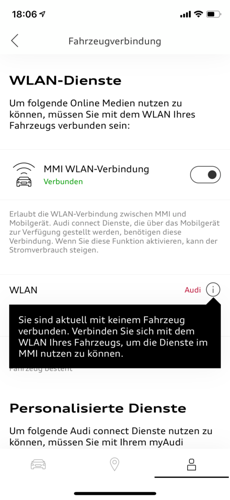

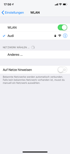

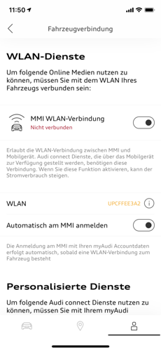

Bei mir selbiges. De Installieren und neu aufspielen hat leider nichts gebracht. Iphone verbindet sich NICHT via Wlan mit dem Auto. Weder im TT noch im A3. Es ist zum Ko....
WLAN Einstellungen am Fahrzeug vorgenommen? Das Fahrzeug ist hier der WLAN Hot Spot. Nicht das Handy. Dann sucht man das Fahrzeug in den WLAN Einstellungen des Handys.

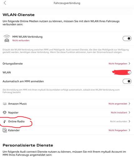

Damit es überhaupt funktioniert, muss der Eintrag "Online Radio" unter "Fahrzeugverbindung" in der myAudi App vorhanden sein. Soweit ich weiß, ist eine Registrierung als Hauptnutzer dafür nicht notwendig. Es reicht die Anmeldung per VIN und myAudi PIN.
Genau das fehlt mir. Dienste kann ich seid der neuen APP weder im TT noch im A3 anwählen, es fehlt der Pfeil dahinter. Die Wlan Verbindung wird im Handy ,Iphone X angezeigt und ist gekoppelt. Leider erkennen die Autos das nicht an. Da liegt wie von AUDI ja bestätigt ein Problem mit der APP vor. Ich war ja letzes Jahr als die Connect APP abgeschaltet wurde bei AUDI wegen SW Update und genau diesem Problem dort . Ich denke AUDI mag das MMI nicht hochflashen oder die APP ist mit dieser "alten" SW nicht kompatibel. Sollte ein Update nicht nächste Woche kommen stelle ich den Wagen noch mal da hin und werde es pushen bis sich jemand mal bequemt mit dem Werk zu sprechen. Das geht eh über Garantie und ist in der Beschreibung UND dem Kauf Vertrag zugesichert. Wlan haben sie ja beide, funktioniert nur eben nicht so wie es soll.
