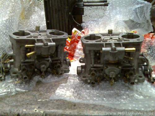

Original geschrieben von MetalAndy
Fehlt aber noch ein bisschen ;)
Na ich wollte ja eigentlich nichts kaufen.Aber man kennt das ja,plötzlich kommt wieder ein Paket.
Wäre dann die dritte Anlage mit der ich mich rumschlage,mal sehen ob diese den Weg in mein Auto findet.

hey vari
sind das zufällig 40 idf 83/84 vergaser?
Nein ,das ist eine noch gesuchtere ausführung;)
