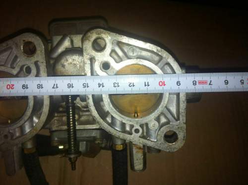

Themenstarteram 9. Januar 2015 um 16:42
Katastrophenalarm!!!!
Habe heute meine Weber zugestellt bekommen.
Auf ihnen steht außer Weber und Made in Italy gar nichts!
Sollten aber 44Idf sein kamen mir aber klein vor, beim nachmessen des Mischrohres jedoch komm ich auf 36-37mm (mit Maßstab gemessen) da sollten aber 44mm sein, oder? Ich glaube das sind 36idf oder irre ich mich? Kenn mich mit Webern noch nicht aus.
Bitte helft mir ......
Lg. Alex
Drosselklappendurchmesser messen ! Oder den Schacht darunter.
Und Bilder bitte !
Themenstarteram 9. Januar 2015 um 17:25
Danke Vari,
Sind eindeutig 36er.
Ich könnte heulen. Muß mich mit dem Verkäufer in Verbindung setzen.
Hier ein paar Fotos zur Sicherheit.
Lg. Und danke Alex
Was hast Du bezahlt, für diese Vergaser-Verarsche Nummer?
Themenstarteram 12. Januar 2015 um 14:11
Hab mich im Endeffekt glaub ich gut geinigt.
Sind 36idf45 mit Gasgestänge Benzinpumpe und selbstgebastelten Ansaugrohren....
200€
Geht glaub ich in Ordnung, und ich kann sie auf meinem Serien 1600 problemlos fahren.
